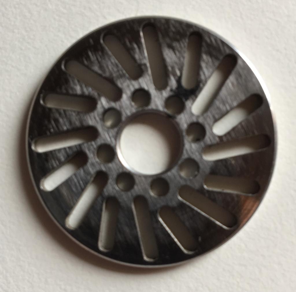

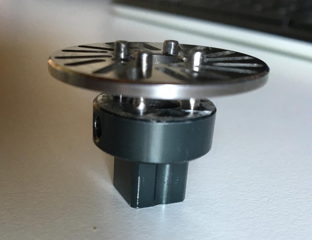

Cio a tutti,
qualcuno puo' dirmi qual e' il diametro dei pin del trascinatore del freno a disco e dei relativi fori sul disco ?
Non c'é gioco per niente, il disco entra quasi forzato, e quindi, appena tocco il freno, il disco si mette un po' di traverso, e lascia le ruote leggermente frenate. Ho visto un altro possessore di MRX6, che invece aveva molto gioco tra disco e trascinatore. Mi chiedo se i pin del trascinatore mio kit non siano sbagliati. Sto cercando di ridurli col Dremel, ma é dura...

Non ho una macchina come la tua, ma posso darti comunque un suggerimento .....
A mio parere è più semplice alesare o passare una punta di trapano nei fori del disco freno , che cercare di ridurre il diametro di 4 pin del trascinatore con un dremel .....

si questo é vero, ma il disco costa parecchio, prima di modificarlo volevo capire dove fosse il problema. Alla peggio un trascinatore nuovo costa pochi euri.
Inoltre, i fori sul disco sono molto molto vicini al bordo se tento di allargarli ho paura di sfondare tutto....

mah..... !!!
... tra trascinatore e disco non credo che ci sia una grande differenza di prezzo ... !!!!
poi , non è che devi allargare i fori del disco di mezzo millimetro .....
ti faccio un esempio , se hai le spine al trascinatore di 3 mm, puoi ripassare i fori del disco sempre con una punta di trapano sempre di 3 mm , provarci il disco e vedere che risultato hai ottenuto .....
generalmente mugen non fa errori madornali , forse i fori del disco possono avere un po' di arriccio da togliere con una lima a "coda di topo" ,
oppure al trascinatore , sono state messe le spine un po' fuori squadra, forse una sola....
comunque sia , prima di "tagliare e cucire" è bene valutare bene , guardare attentamente e riflettere sul da farsi !!!!
