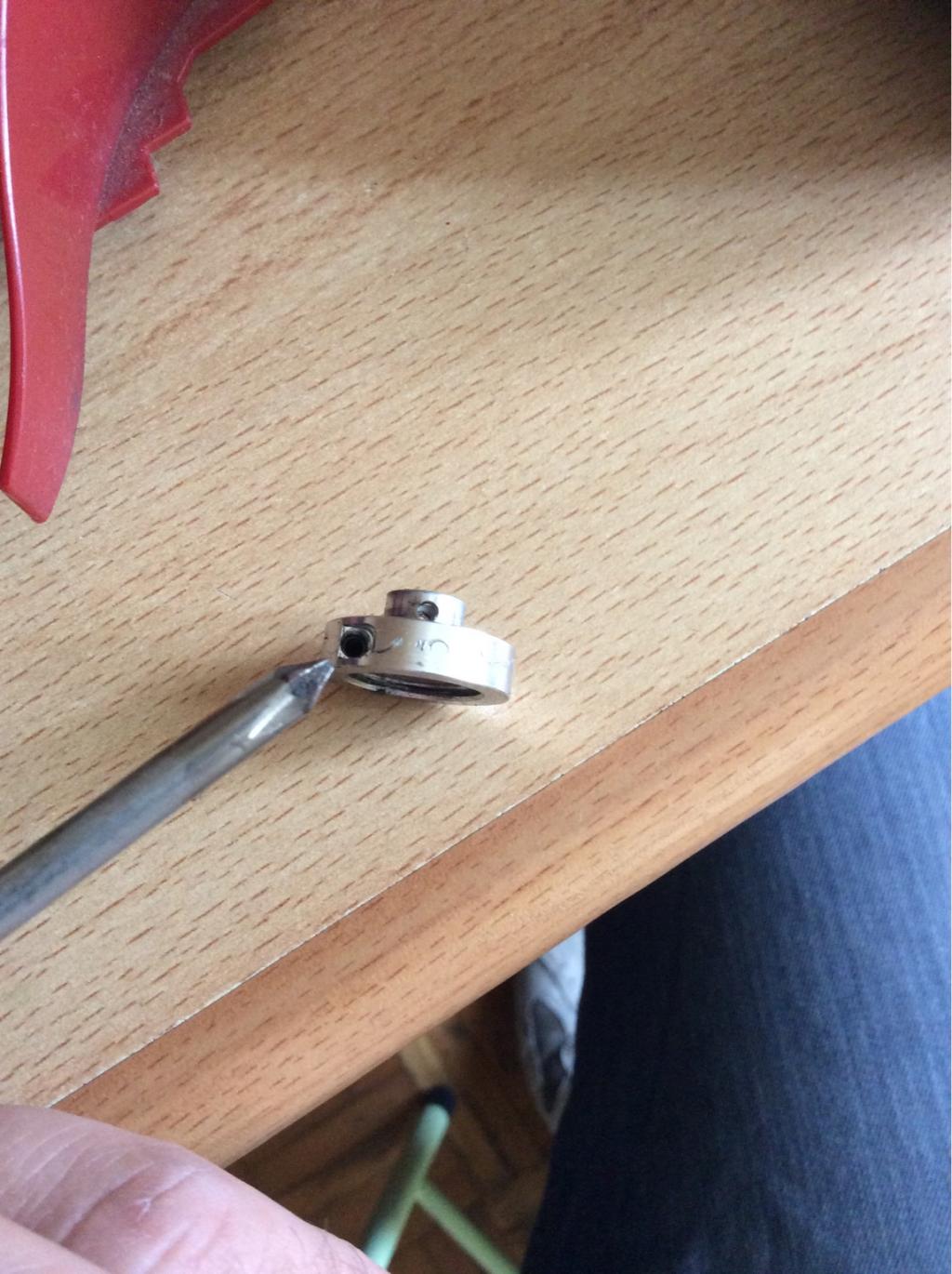

Ho perso la piccola vite a brugola che regola la pressione della molla che fa aprire l'unghia per le cambiate. Dove posso trovarla?Cambio Ferrari f2004-imageuploadedbyforum1463821711.575540.jpg

in una ferramenta ben fornita lo trovi , sarà di 3 o 4 mm di diametro e lungo sicuramente non più di 3 mm ( una ferramenta, non brico e fai da te vari )
se ai un negozio di modellismo a portata di mano, fai un salto li e sicuramente trovi quello che ti serve !!
ma quando la rimetti , ci vuole una piccola goccia di frenafiletti per far modo che il grano non si allenti e scappi, ma però deve essere libero per poterlo regolare , quindi una piccolissima goccia !!!
