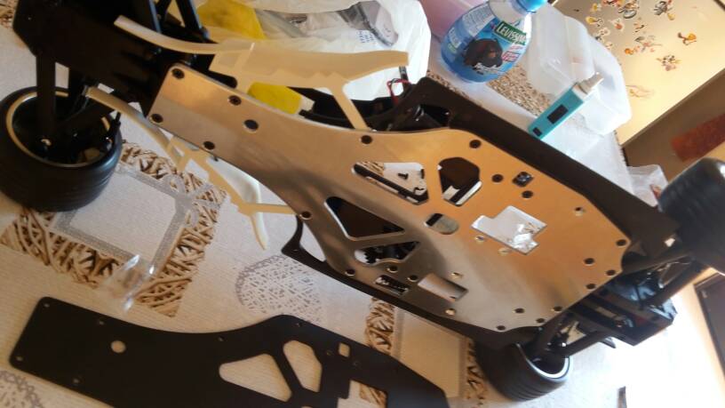

Allegato 256327
Esiste un telaio specifico già con la svasatura per le viti.
Inviato con il mio SM-N7505 - Scarica l‘app del Forum di Modellismo.net
