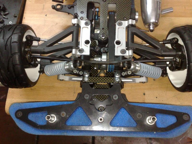

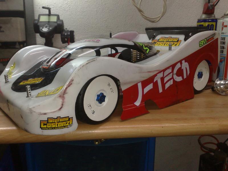

predefinito Ciao ragazzi vi presento la mia bambina
dopo un anno di duro lavoro sono riuscito ha mettere in pista un missile terra aria.
Domenica se il tempo ci assiste faremo dei nuovi test, per il momento mi accontento di avere limato i miei tempi sul giro di circa 1,3 secondi.
la macchina e' stata alleggerita e pesa 3,4 kg con scocca e con serbatoio vuoto.
sono state cambiate sia le geometrie che i punti di attacco dei bracci superiori sia davanti che dietro.
godetevi lo spettacolo.

Domenica abbiamo fatto circa 3 lt di mix per provare 4 tipi di setup,
abbiamo trovato un giusto compromesso tra oli diff..oli ammo..e molle,
che spettacolo!! la macchina alla fine risultava veloce e molto facile da gestire.
Unico neo restano le gomme additivate la macchina diventa ingestibile e punta da morire, ora mi chiedo?? a che ca!!!!zo servono sti additivi,
se devo mettere la macchina a nanna e i tempi non migliorano!!!
