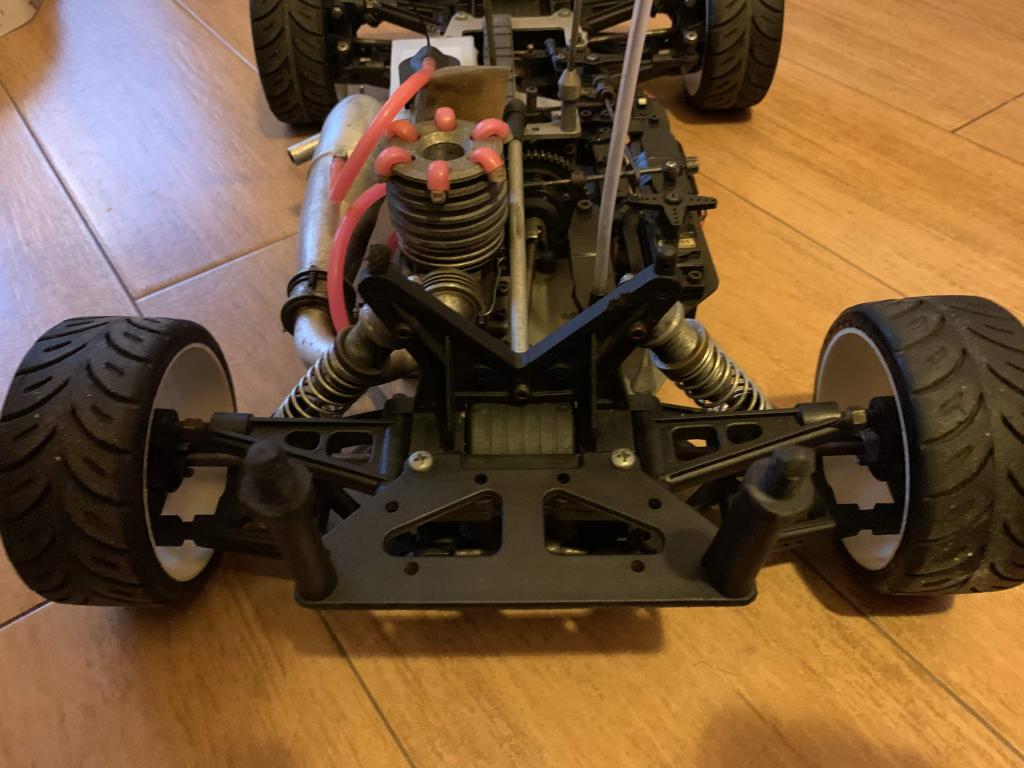

Ciao a tutti ragazzi sono entrato da poco nel forum. Sono possessore di una mantua Model riesumata dal garage ma non so bene di che modello in particolare si tratti. Avevo intenzione di dargli una sistemata generale e magari fare qualche giro nei piazzali.. come consigli per quanto riguarda pulizia generale, ingrassaggio differenziali ed una revisione generale si accettano consigli. Nel pomeriggio magari metto qualche foto della macchina così mi potete aiutare a capire bene il modello. Grazie mille

Ecco le foto Mantua rally-img_4284.jpgMantua rally-img_4285.jpgMantua rally-img_4286.jpgMantua rally-img_4287.jpgMantua rally-img_4288.jpg

Una delle tante versioni rally race.
Nel senso una delle prime, almeno fino ad ev3 sono state tutte molto simili. Poi evo5 aveva un avantreno differente, mutuato dalla laro Diablo. Poi ci sono state le tre serie Pentium.

e sembra anche in ottime condizioni generali.
Fagli un controllino giusto per vedere che non ci siano parti grippate o arrugginite e se il motore non è bloccato poi puoi benissimo giocarci su piazzali o anche in pista.
Se l'impianto radio è ancora di vecchia generazione io investirei qualche soldo per qualcosa di più moderno.

Beh, chissà cosa monta...differenziali ad ingranaggi o sfere? Coppie coniche metalliche o plastica. Ammortizzatori di quella generazione non ricordo, sugli ultimi mettevamo olio per differenziali, 1000,:1500 numeri così. Ma erano proprio mezzi diversi, facevamo down stop direttamente sulle molle, dure e corte.

Ingrassa bene le coppie coniche. Lubrifica i cuscinetti e rifai l'olio agli ammortizzatori e ai differenziali. Per le gradazioni forse mastino ci può dire di più

Allora coppie coniche e differenziali in metallo.. erano in plastica ma sono stati messi quelli in metallo.. quindi per gli ammo direi un 1500 e magari poi provo cambiando le molle..

Quei ferri girano molto rigidi. Io sulle gt ho anche 2000 negli ammo. Differenziali Da 500mila a 1milione davanti e 30mila dietro.
A giusto. Ti serviranno anche delle gomme nuove
