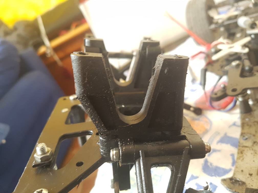

-minelli giusto per restare in tema, a causa di qualche misteriosa interferenza o forse batterie scariche ma non credo.. sabato ho avuto un bell'incidente, macchinina appena carburata, parto a manetta, perdo il segnale, dopo un bel rettilineo si schianta a tutta velocità su un muretto. Domenica con molta pazienza sono riuscito a "sistemarla" ma non so quanto duri..
Devo acquistare nuovi i 2 supporti di tutto l'asse anteriore (foto1), ovviamente un braccetto (foto2), e un gardano che si è storto.. pensavo di rivolgermi al negozio e ordinarli tramite lui, che ne dite?

una foto senza carrozza aiuterebbe. Per il ricambi prova a cercare sul sito della mantua, di solito hanno un archivio ben fornito

Se cè una cosa buona della Mantua sono i ricambi anche datati di solito se riesci a chiamarli li dovresti reperire metti una foto del modello senza carrozza, va bene anche se incidentata cosi ti possono dire con esattezza il nome esatto del modello almeno riordini i suoi ricambi

codesta è una "magika" 4wd pro , spacciata per rally race ...
tra magika e rally race standard siamo li .
per alzare la macchina bisogna svitare i down stop sui triangoli inferiori , ce né uno per triangolo .
la torretta anteriore andrebbe tolta se proprio non ti si alza quello che vuoi , e avvitare gli ammortizzatori dove rimane l unico foro di attacco , ma dovresti farcela anche con essa .
devi anche fissare il ammortizzatori sia avanti e dietro nel foro più vicino al differenziale , sempre nella parte bassa nei triangoli inferiori .
le molle sono del tipo progressivo , più avviti la ghiera e più la molla si indurisce .
nella foto capovolta vedo il serbatoio al contrario , se pesca bene la miscela e carbura bene mangio un ombrello , già la pesca male per il suo verso ....
per finire , il grano da svitare nei triangoli è quella vite che sporge , li proprio dove ti si è rotto il braccetto !!!!
