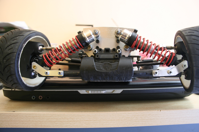

ecco le modifiche temporane, ho provato sul terrazzo, e la macchina rispetto ad un assetto rally cross è più stabile, il culo parte sempre ma limitando il gas in uscita di curva si può andare dritti. Ovviamente devo montare oli e molle dure, e barre antirollio. Come vedete nel posteirore ho montato la piastra anteriore solo per vedere come andava con quegli attacchi, per tanto la piastra posteriore la farò con le stesse misure e posizione dei fori di quella anteriore originale.
Per quanto riguarda l'anteriore la piastra ancora la lascio così in base a che soluzione trovo per i bracci superiore.
Il problema sorge proprio nei bracci...non so come farli, (attualmente ho fatto quella cosa avevo una barra filettata da 6 perciò l ho unita in qualche modo al pivot, però è ovvio che non regge i dadi si sfilano.
AGGIORNAMENTO: Sono riuscito a fare un collegamento più fisso rispetto a prima nei bracci, e l ho riprovata di nuovo, c'è sempre il problema che dando su di gas in uscita di curva va in testacoda, ma penso che mettendo il palo rigido al centrale, e con olio e molle dure, e la scocca con relativo alettone diventi più stabile, per il resto è fantastica.

non ha il telaio piegato in su la eb4 all'anteriore?
Vecchio 21-07-14, 01:56 PM   #14
Registrato dal: Oct 2009
residenza: Siracusa
Messaggi: 983
Antrus95 ha una pessima reputazione!
Purtroppo si, però con il fatto di rifare bracci ho un angolo di caster prossimo allo zero, il problema e solo il kickup, ma va be.
Oggi pensi di fare un altro mini test, alzando di uno step gli ammo sia dietro
