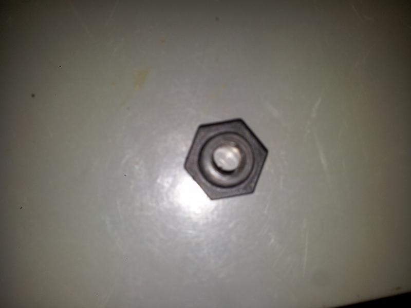

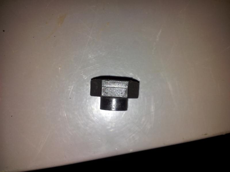

Grazie per la risposta e scusa per il mio ritardo.
In figura puoi vedere i trascinatori del mio modello: hanno esagono da 19 e foro da 7mm...
Purtroppo su internet non ho trovato nulla
Trascinatori da 17mm-img_20140302_185939.jpg   Trascinatori da 17mm-img_20140302_185947.jpg   Trascinatori da 17mm-img_20140302_185930.jpg

ai a disposizione una fresa ??? oppure come te la cavi con la lima ??? basta togliere un millimetro per lato !!! a mali estremi estremi rimedi !!

Oggi passo dal mio ferramenta e vedo che dice. Oltre le facce dell'esagono, devo ridurre anche il diametro esterno perché è un po' più grande del foro del cerchio.
Non so se è evidente dalla foto, ma il materiale è plastica.
Oggi provo a contattare un laboratorio qui vicino che ha una stampante 3D....magari magari...

Guardando con più attenzione, mi pare che limare il dato e il cilindretto non sia sufficiente.
Il foro del cerchio ha una profondità inferiore alla lunghezza del cilindro, quindi quest'ultimo sporgerebbe.
Nel mio modello, trascinatore e ruota sono stoppati da una rondella e un seger, quindi se il cilindro fuoriesce dal cerchio, non verrebbe bloccato lungo l'asse.
