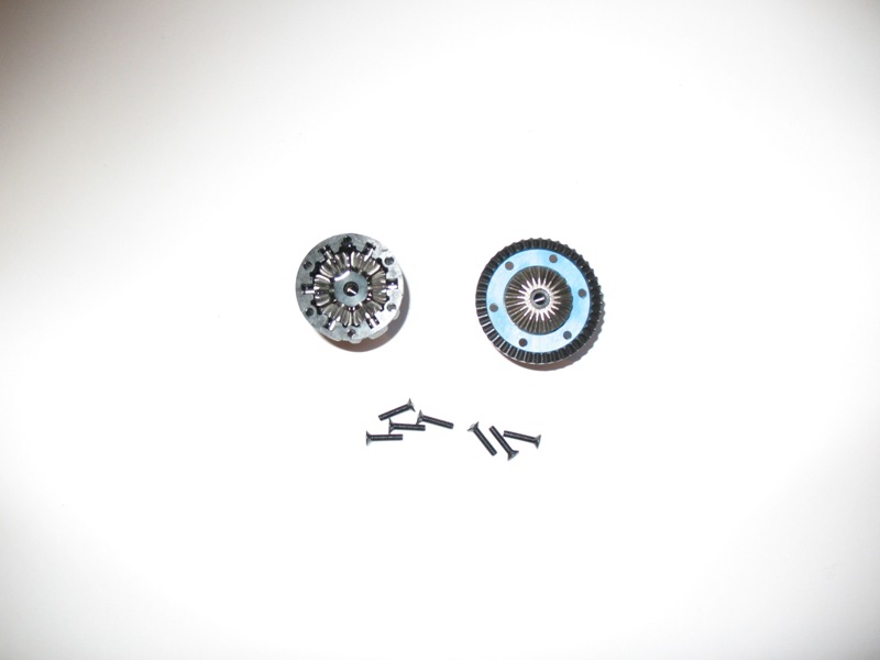

Metto una foto del differenziale spyder,per capirci meglio...
Toglierne 2 non credo proprio...non mi sembra il massimo,se anche io nella GL avevo tolto 3 ingranaggi per renderlo normale,ma non 2...
