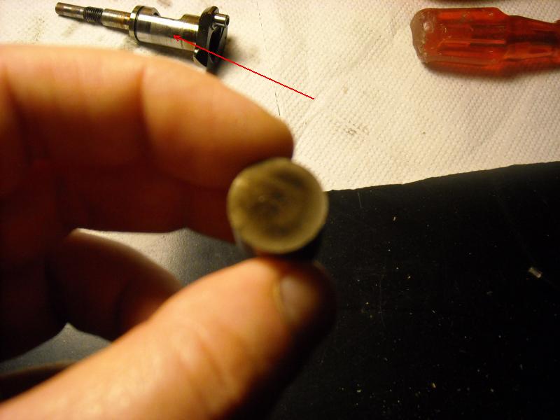

Messaggi: 730
pipino il breve inizia ad ingranare.
Altro che magro ne è passata di rumenta in questo motore.

Originariamente inviata da pipino il breve Visualizza il messaggio
bo' ma non so' come....cioe' ovvio che il danno l'ho fatto io
sicuramente non si riga da solo...e' che il filtro e' sempre stato
nuovo ad ogni uscita e oliato correttamente e buona mix
poi sicuramente da qualche parete e' entrata....

Originariamente inviata da picco Visualizza il messaggio
intende dire che la terra dell' IBR non è terra ma praticamente borotalco che entra dappertutto
mi sembra strano che la colpa sia imputabile alla terra dell ibr se come dici hai sempre tenuto d occhio il filtro,piuttosto,i cuscinetti com erano messi?

Originariamente inviata da alexilritorno Visualizza il messaggio
cuscinetti e biella ok...
Memento Audere Semper

allora direi che dai segni che sono rimasti sull albero ha tirato dentro terra...che olio per il filtro usi?e che filtro?
il filtro oltre ad essere nuovo all'estremita' mettevo pure il grasso....
olio filtro axe quello blu densissimo e filtri mugen...
la sfiga ci ha visto benissimo x quanto mi riguarda..
