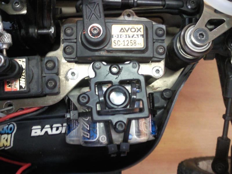

ho provato a "infascettare" meglio la batteria e non si muove proprio così!!!

Originariamente inviata da mirko eterno indeciso Visualizza il messaggio
il problema secondo me non è tanto quello.... a parte che così ci metti mezza giornata cambiare il pacco batterie con tutte quelle fascette...
la cosa importa è che regga il supporto di plastica del trasponder...

in foto ti ho evidenziato i punti che facilmente saranno soggetti a rotture o cricche con l'utilizzo

consiglio:
Svasa di 1mm la sede del servo anteriore comperi una fascetta in velcro o due come quelle in foto e in 2 secondi metti e togli e non si molla ...........provato e testato
