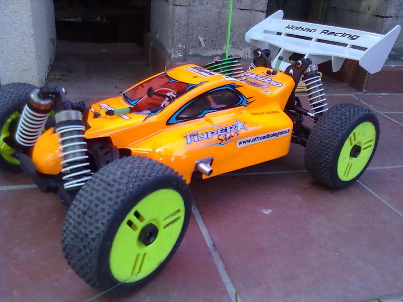

ecco la mia nuova STAR presa dal grande massi
nuova hobao hyper star-11052011091.jpg   nuova hobao hyper star-11052011093.jpg   nuova hobao hyper star-16052011095.jpg

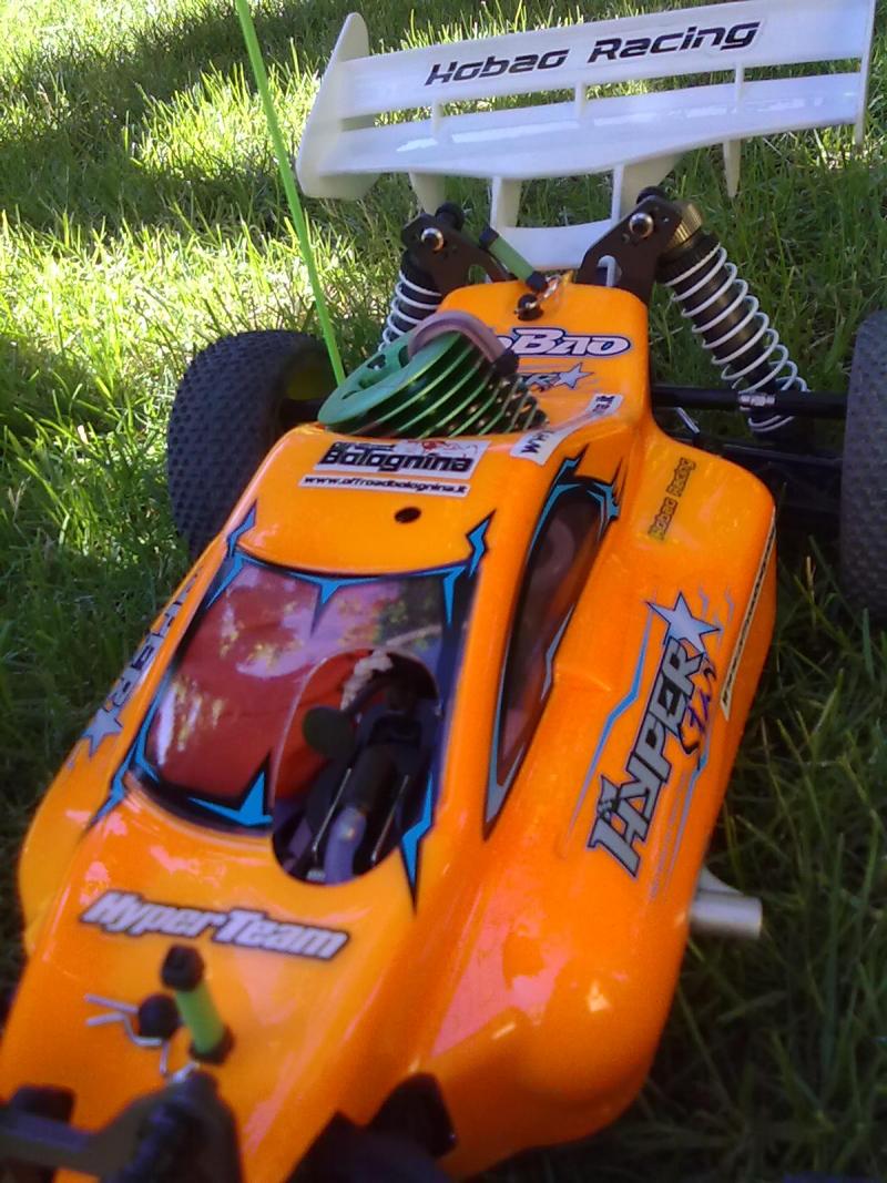

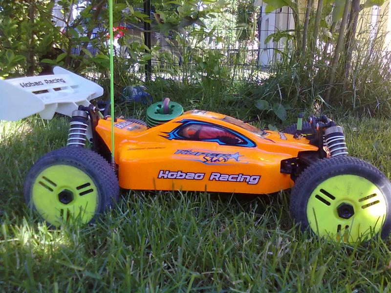

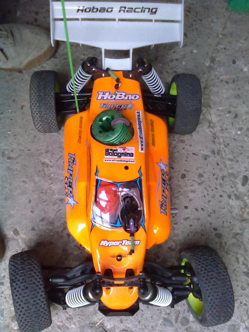

l unica cosa che ho cambiato dal montaggio di scatola sono i coperchietti dei pivot che ho messo quelli registrabili con il grano M3 centrale,perchè a mio avviso gli altri hanno troppo gioco.ma amon dice che ne hanno troppo poco...bo....
nuova hobao hyper star-16052011097.jpg   nuova hobao hyper star-16052011099.jpg   nuova hobao hyper star-16052011100.jpg

grande amon,il colore purtroppo ho dovuto fare quello perchè mi hanno regalato 2 bombolette una giallo sbiadito e una arancio,ed ho voluto farlo con quello che avevo in casa.
per quello che riguarda i pivot con i coperchietti da manuale ho un gioco di 1mm/1,5mm e secondo me è esagerato ed è piu facile che entri lo sporco.
invece con i coperchietti registrabili gli ho lasciato un gioco di circa 0,2/0,3 decimi.

la mia dopo 2 gare continua ad averne un po pochino, ahahaha vabbe tanto c è quelli registrabili, metti quelli tranquillamente, spessora bene le coppie coniche se necessarie, dentro ci sono anche i rasamenti apposta.
è l unica cosa che controllo della macchinina, il resto si monta da solo, e funziona tutto molto bene.
