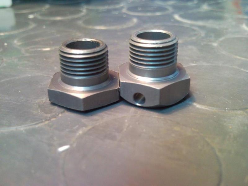

I trascinatori sono quelli in foto.
Io ti ho consigliato di mettere il grano per bloccare la spina nel trascinatore, li serve con anche il frenafiletti ... non avevo capito che stavi parlando della spina dell'omocinetico
