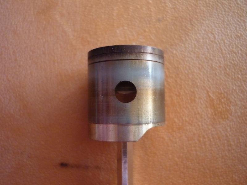

eccovele... addio picchetto! lo rimonterò giusto così per vedere se va in moto... e quanto riesce a stare acceso!

peccato...ma dalle foto pare che non lo hai trattato benissimo e nn hai fatto la manutenzione giusta...

R.I.P.
ps.mamma mia com'è ridotto l'albero

Originariamente inviata da valerio11993 Visualizza il messaggio
in realtà questo motore è stato fermi un anno e mezzo, come del resto anche la macchina, senza mai essere acceso ne niente... devo anche averci messo l'after run, ma sai, sempre un anno e mezzo in garage è stato! e li c'è umidità e tuto il resto...
R.I.P.
eh... quello che ho pensato anche io appena l'ho visto!
vabbè tosi... così è... lo rimonto e vedo che tiri fa... ma inizio già a prepararmi per l'acquisto del kanai evo4...

ok che è stato fermo ok la ruggine ok che sia da buttare ma dopo 5 litri come mai è partito l'intero accoppiamento?!
si, alla fine tienilo fin che tira o almeno fino a che sta in moto
anche se ho seri dubbi

Originariamente inviata da tonyj Visualizza il messaggio
eh ma guarda bene l'accoppiamento... cioè... non può avere senso che sia partito in quel modo, con pistone e cilindro messi così bene! o aveva già una certa tolleranza quando è uscito dalla fabbrica, e non è durato per quello, oppure non riesco proprio a darmi una spiegazione... anche perchè prima di far passare quell'anno e mezzo che è passato, l'ho trattato veramente bene... ogni volta che finivo di girare consumavo tutta la miscela che poteva essere rimasta e mettevo after run... mai tirato fino a scannarlo, carburazione sempre controllata e mai magra... sempre un pelo più grassa piuttosto che magra... eppure... guarda com'è ridotto l'accoppiamento
anche sirio insomma è una marca rinomata per via della affidabilità del motore... ma anche a te è successo...
tutto troppo strano eppure capita...
azzardo la proposta di mandarlo a fargli dare una controllatina dove lo hai preso giusto per curiosità per vedere se c'era un difetto
