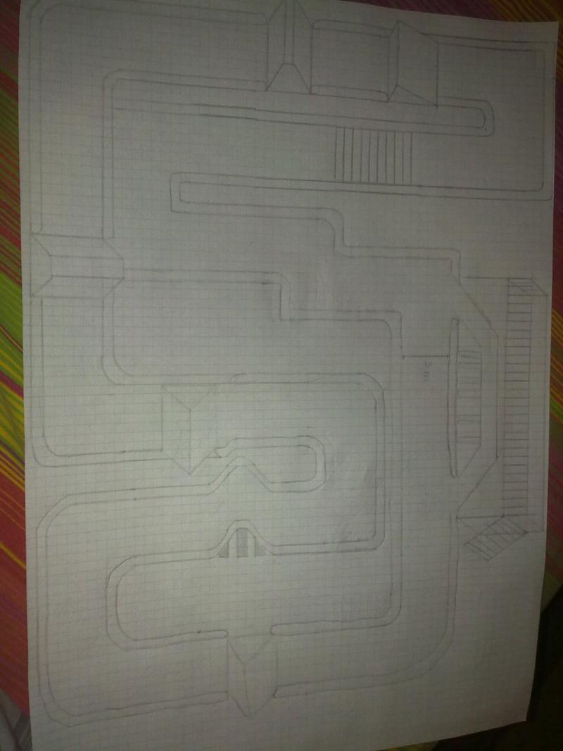

non sò voi che idea di pista avete ma noi in 3000 metri ci stiamo stretti... se conti carreggiate di 4 metri x alemno 350 metri di sviluppo sono 1400 metri di solo tracciato e senza contare che devi fare delle aree interne per scolo acqua e zone x adetti al recupero... poi c'è

scusami ma se quei 1400mq ti sono usciti facendo 350m (che è la lunghezza della pista) per i 4m (che è la larghezza della carreggiata) mi sa che non hai le idee molto chiare

io le idee le ho ben chiare... e fidati che di come si fà una pista qlk (poco molto poco) ne sò....
sei tu semmai che non hai ben presente cosa occorre in una pista e qnt spazio occupa... e cmq 350 x 4 fà 1400 m2 che è l'area totale x lo sviluppo della sola pista senza "vie di fuga"... alla quale come ti ho detto devi aggiungere gli annessi e connessi... se vuoi ti posso anche dire che per realizzare 5 salti di medie dimensioni in quella pista ti occorrono circa 100m3 di terra che sono 8 camion da cava pieni rasi... più almeno altri 15 - 18 camion per realizzare il fondo della pista...
cralbe non è in linea   Rispondi quotando
Vecchio 12-07-10, 03:33 PM   #19
L'avatar di Vexx
Registrato dal: Sep 2009
Messaggi: 834
Vexx è un newbie...
si ok sul fatto che oltre allo spazio della pista serva altro spazio per tutto il resto sono d'accordo e anche sul fatto che serva una vagonata di terra, ma secondo me 2000mq in totale di cui 1500 per pista e 500 per il resto sono più che sufficienti
Non sono d'accordo.Noi provammo a fare una pista con 4 metri di larghezza,lunga 250 metri e su 3000 metri ci stavamo strettissimi.
Secondo me servono non meno di 5000 metri per fare una cosa discreta.
vabbè mo serve un aereporto per fare un pista
dai ragazzi 5000mq sono 100x50, praticamente il campo di calcio dello stadio olimpico, quando ne basterebbe la metà

Originariamente inviata da Vexx Visualizza il messaggio
la pista di Palazzoli per esempio è su 2700 mq con carreggiate da 4 metri lunghezza totale della pista 250 ml, ma da questo è escluso, zona palco, pit lane, tutta l'area box ed i parcheggi, alla fine è un area di oltre 4000 mq

Io intendevo se dotata di box decenti,palco piloti e qualche metro di via di fuga prima della recinzione.
Certo se dobbiamo fare una pista per correrci in 4 la domenica,vanno benissimo anche 2000 mq.

allora forse se non ci stiamo capendo: se parliamo solo della pista è un conto, se parliamo di tutto l'impianto ok 5000mq ci stanno
e cmq io voglio questa a Roma
come lunghezza ci siamo, come larghezza stringila di una 7 di metri.
poi toglici pure l'ovale!!1
pero aggiungici il campo di volo, la pista trial/crawler ed un area non recintata per le 1/5 off road

Forse non avete capito che la pista la faccio per girare con amici e non da farci gare del triveneto o robe del genere.
Saremo in massimo 6-7 persone, quindi a me serve solo la piste e nient'altro per i recuperi ognuno si arrangia, c'è ci organizziamo con quello che c'è, io giro per divertirmi e basta, poi non so se im miei collaboratori vogliano iscrivere la pista alla amsci, ma io non lo faccio di certo perchè sennò ci sarebbero troppe cose da seguire

Questo il tracciato. guardiamolo facendo riferimento alla larghezza della pista 4 m
un lotto 40x30 è più che sufficiente per divertirsi
Originariamente inviata da pipino il breve Visualizza il messaggio
La pista disegnata in queste misure ci sguazza.
Originariamente inviata da michele96 Visualizza il messaggio

Secondo progetto molto più impegnativo
E' anche impegnativo vedere le linee visto che le ho fatte a matita, va girata verso sx di 90 ° a sinistra
