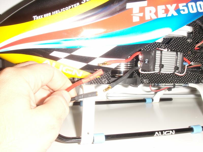

hai un immagine di quei contatti dorati saldati? giusto per farmi un idea
eccola .......esc + batteria
trapianto di cuore: RC8e-pict0042.jpg
cbagl non è in linea   Rispondi quotando

Originariamente inviata da cbagl Visualizza il messaggio
io ho quelli tra lipo e esc e tra esc e motore, le lipo sono delle 40C ed il motore 2700 esc da 120 e a fine scarica sono belli freschi!
grazie credo che userò questi, quindi le femmine vanno sulla batteria e i maschi sull'esc giusto?

Originariamente inviata da Vexx Visualizza il messaggio
E si altrimenti se monti i maschi sulla batteria , non potendo isolarli con il termorestringente, fanno conttatto e bummmm addio batteria............
