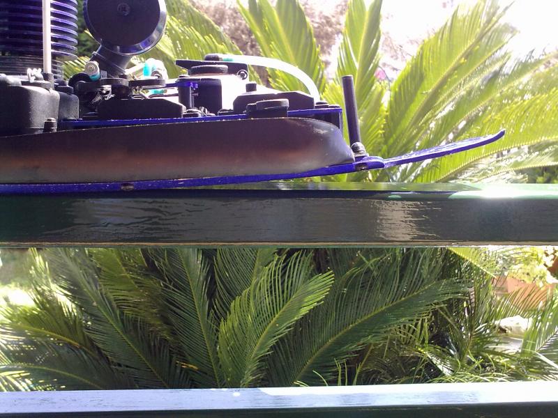

Sale raga stamani stavo girando da solo in un bel piazzale, ad un certo punto arriva un tizio senza dire nulla gira pure lui... io sono senza fail safe e ..... lui becca la mia frequenza penso e la mia va tt accellerata e finisce contr un muro.... la botta è stata pesante vi posto alcune foto ditemi come vi sembra e se il telaio si deve cambiare o si deve riparare, e se posso ripararlo come se fa?? tnx

se c'è solo lo spigolo piegato lo puoi anche raddrizzare ma devi essere sicuro che sia a posto più indietro..
se si è anche piegato sotto la cassa diff.. diventa un pò più problematica...

l
lo spigolo si è piegato e si vede ma il telaio non mi sembra a fatto dritto.... era gia cosi'???? nella foto se vedi è curvo

ma il resto del telaio è dritto? perchè da una foto non mi sembra
comunque,prima cosa da fare sulle inferno sport appena comperate:MONTARE IL PUNTALINO ANTERIORE
quello è l'angolo di antisquat.tutti i telai off road sono ricurvi così davanti.
ma io mi preoccuperei di più per il resto del talaio
Quoto il tutto.
Con un po di santa pazienza, e sapendo come picchiare di martello, potresti ottenere un buon risultato.

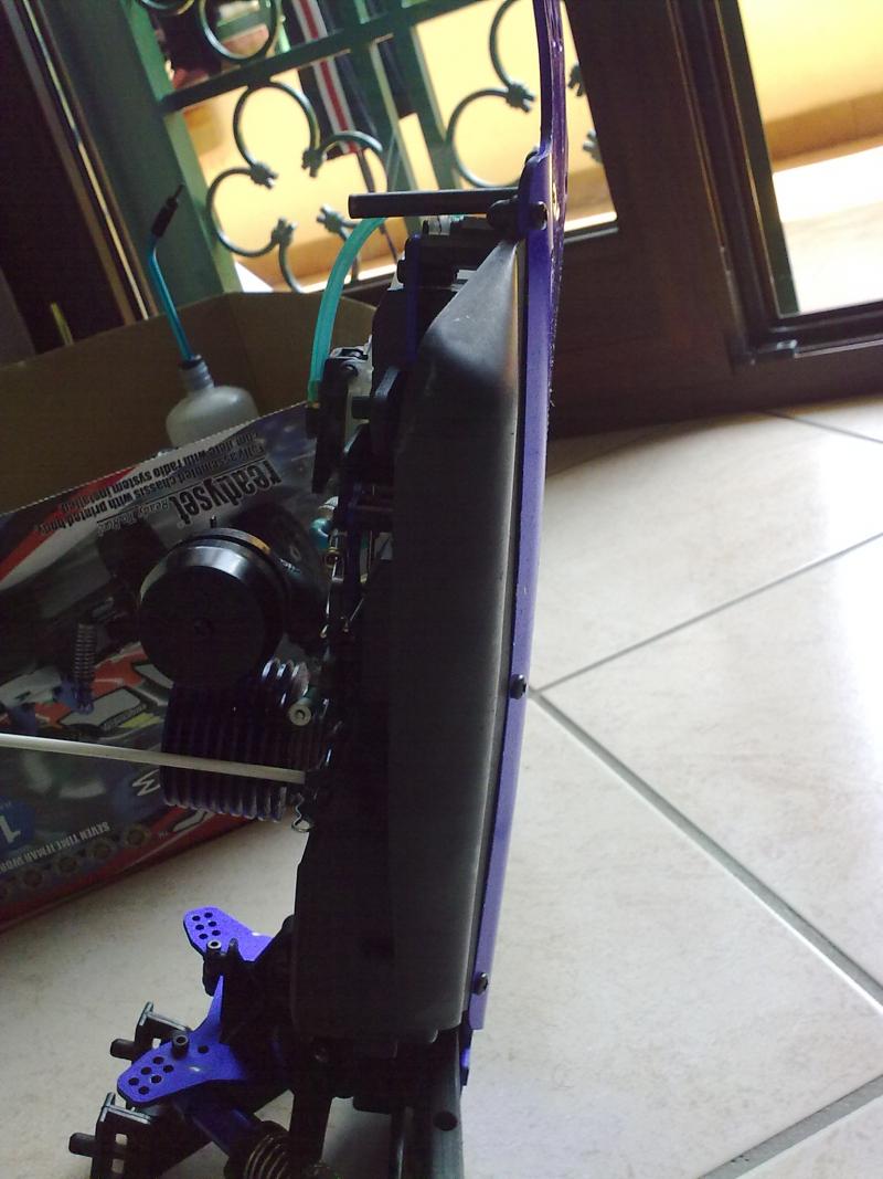

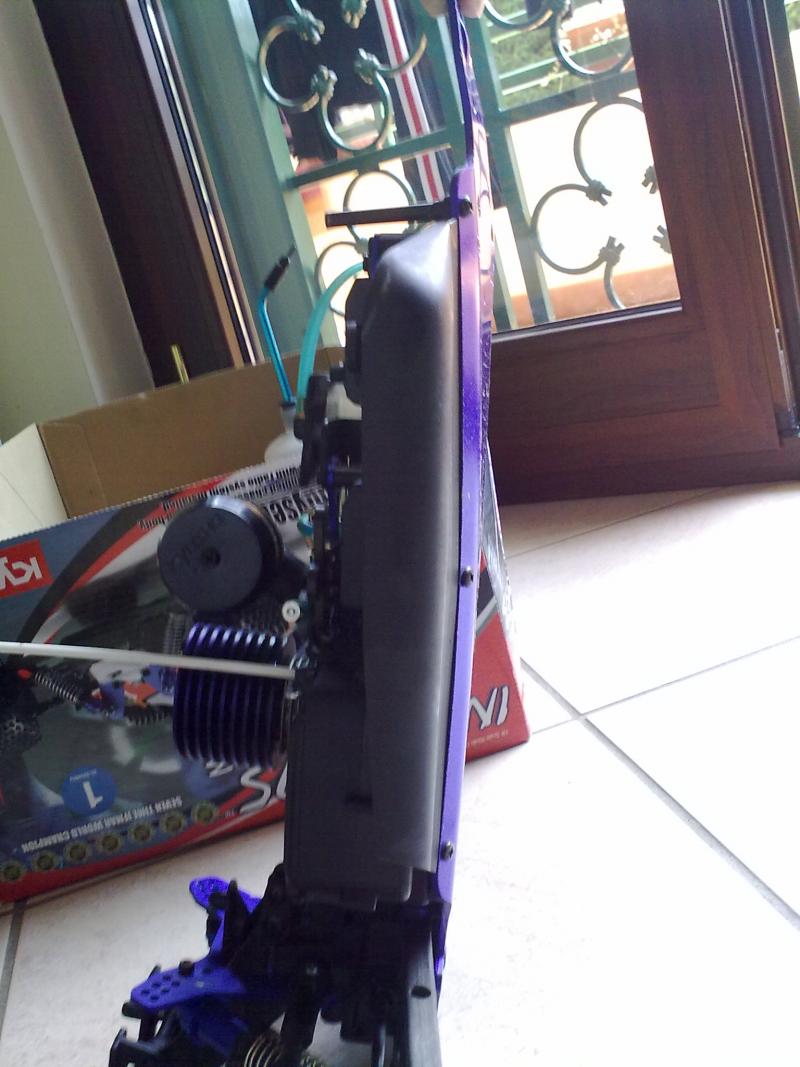

ecco altre foto forse si capisce meglio
foto incidente help me-23052010035.jpg   foto incidente help me-23052010036.jpg

Ti è andata più che bene comunque non credo serva prendere un telaio nuovo il tuo, da come vedo io nelle foto, è solo piegato nell' angolo, niente di ke
a mè un pò svergolo sembra...

o è la prospettiva della foto o è storto come un filo in tasca!!!
davvero a me sembra piegato..appoggiala su un piano e ti rendi subito conto..

Originariamente inviata da frank9898 Visualizza il messaggio
per cosa mi devo proeoccupare??
poggia un righello lungo o qualcosa di bello dritto come ho disegnato io sulla tua foto....come vedi,a parte la parte anteriore finale che è piegata di scatola così,mi sembra un tantino stortino....poi magari è la foto che inganna

si è snervato il telaio....... xquanto tu possa avere pazienza non riuscirai mai a rimetterlo come prima.o fai un lavoretto in casa e cerki di raddrizzarlo piu alla meglio oppure ne ricompri uno che con una trentina di euro lo trovi.. fai una prova appoggia il telaio su un banco e senti dove non tocca,la parte centrale dovrebbe essere dritta.
