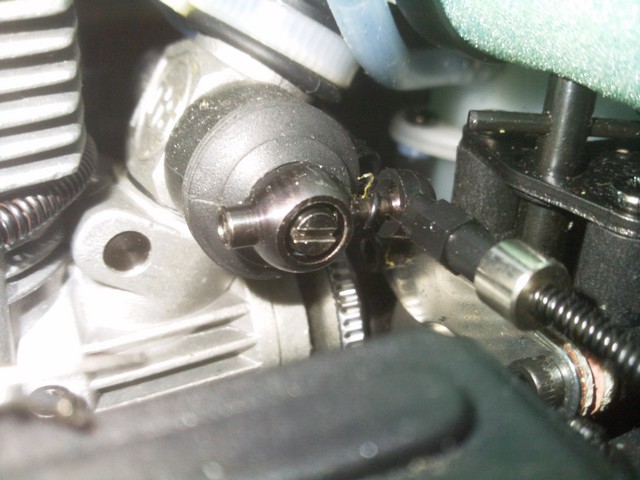

predefinito Nel motore che viti sono queste?
Il massimo è quello cerchiato rosso.
Ma leggendo dei post sulla carburazione mi è venuto un dubbio
Nel mio motore(quello in foto), lo spillo del minimo qual'è?
Dovrebbe essere il giallo?
In caso che cos'è il nero?
Lo so ci saranno migliaia di post a riguardo ma con la foto del mio motore purtroppo no !!
Grazie in anticipo!

Qello giallo è il minimo?
Perchè io ho letto le seguenti parole:
La maggioranza dei micromotori hanno inoltre una regolazione di flusso di
miscela che influisce solo quando la regolazione della manetta è tutta
chiusa, fino a pochi millimetri di apertura; dopodichè questa regolazione
non ha più influenza sulla carburazione. Questa regolazione viene chiamata
"regolazione del minimo". Lo si può trovare esattamente dalla parte opposta
del carburatore rispetto e sullo stesso asse della leva del gas, oppure
direttamente sul pistoncino di regolazione del gas, in base a come è
studiato il carburatore.

Si...oh...però.....cambia hobby.....o passa all'elettrico.....
Detto questo....mai sentito parlare di minimo dinamico? E' quella indicata dalla freccetta nera sul tamburo del gas nella tua foto.....e spiegata nel copia incolla che hai postato...
Il minimo MECCANICO è quello cerchiato in GIALLO e non carbura niente...tiene solo aperta la "manetta del gas" quel tanto che basta per non farlo spegnere (motore al M-I-N-I-M-O)

Originariamente inviata da mirkosuperstar Visualizza il messaggio
Uh?
Quoto Technoss!!!!
Lo hai anche scritto....
Quello rosso è il massimo, quello giall è il minimo meccanico e la freccia nera punta sul minimo dinamico...

Il dubbio mi era venuto perchè il mio venditore mi aveva detto che il minimo dinamico non c'era e allora non sapevo!
Ok adesso è più chiaro !

Ce la faresti a postare una foto del carburatore dal lato del soffietto così da vedere se c'è o meno il minimo dinamico?

Originariamente inviata da Technoss Visualizza il messaggio
Ecco qua:
Se vuoi faccio altre foto!

la vite del minimo dinamico c'è
