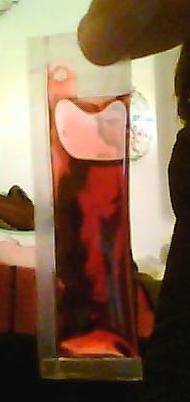

predefinito dove devo metterlo questo olio? lo trovato nella scatola della macchinina
ciao ragazzi dove devo metterlo questo olio? lo trovato nella scatola della macchinina-picture0007.jpg e questa la bustina.. forse devo metterlo negli ammortizzatori posteriori? ho notato che sono molto piu morbidi di quelli anteriori e sinceramente mi sembrano un po troppo morbidi(ho provato ad appogiarci sopra una bottiglia di plastica da 1,5litri riempita fino a meta e il telaio della macchinina toccava quasi per terra)

Qurello lì è l'olio da mettere nel filtro dell'aria suppongo!
Ne sono quasi certo a giudicare dal colore!

Ciao, allora quello è l'olio per il filtro dell'aria.
Stai attento ad una cosa la team magic m8jr così come esce di scatola h poco olio negli ammortizzatori quindi sarebbe bene sin da subito rimetterlo, io consiglio 400 all'ant e 300 al post.
Cmq in ogni caso se la macchina tende a rimanere bassa hai modo di regolare il precarico agli ammortizzatori grazie agli appositi collarini montati sulla canna dell'ammortizzatore stesso.Ciao!!!!

Come fai a sapere che si tratta di una m8?
Cmq io da possessore di M8 ti consiglio un 600all' ant e 500 al post
