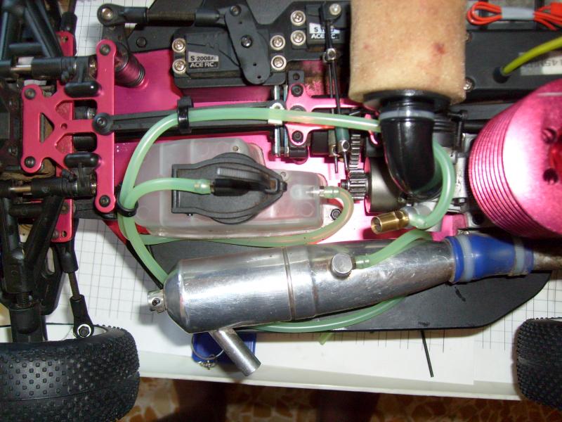

Ciao raga sto allungando un po i tubi della benzina perchè nella mia eb4 sono veramente corti carburatore 9 cm. marmitta 15 cm.
Ho visto molte foto di macchine vostre per prendere spunto e ho notato che fanno dei giri assurdi e sono sempre molto vicini alla marmitta.
Non è pericoloso?
Il contatto diretto con la stessa può scioglierli?
Un salutone a tutti e grazie in anticipo.

i tubi siliconici resistono ad alte temperature quindi non fondono.

I tubi mettili di lunghezza uguale, la carburazione resta più stabile.... 20/25 cm circa....

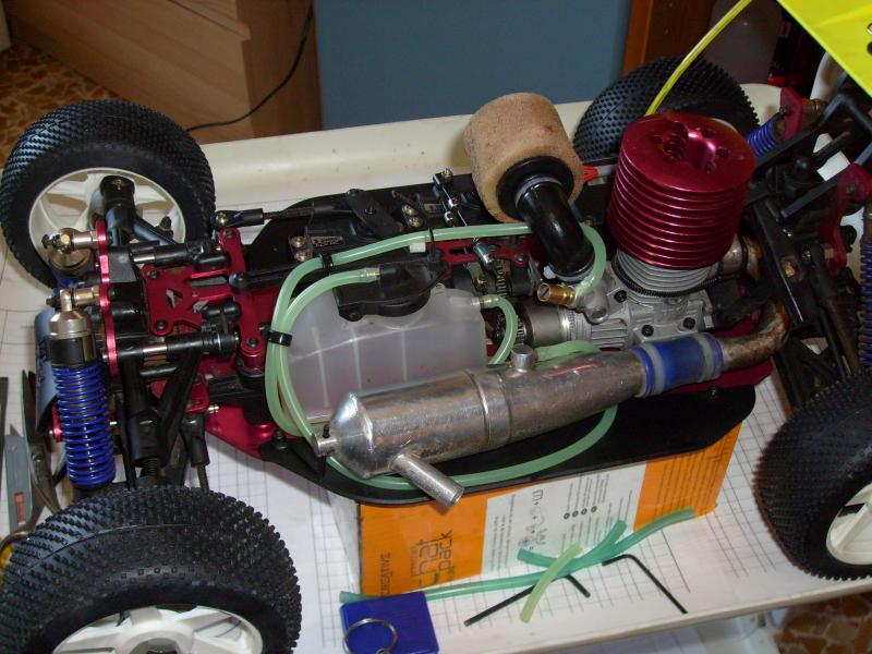

Originariamente inviata da Aledrummer83 Visualizza il messaggio
Cosi dite può andare bene?

Quello che va al carburatore sembra che si incastri sotto al serbatoio o è solo la foto?

lava il filto, è sudicio

se angelo l ha messa come di scatola a me fa cagare (ahahhahahahha) lol.... io li fo passare sempre LONTANO da fonti di calore, o cmq non a contatto.
se fanno un radiotore per raffreddare i vapori e la mix, non vedo perke io dovrei scaldarla^^
Hai visto bene. Ho cercato cmq di tenerlo un po lontano dalla marmitta ma non è schiacciato e solo bloccato dallo scalino.

Originariamente inviata da amon Visualizza il messaggio
veramente io li ho sempre fatti così e se non ti piace me ne frega na cippa
