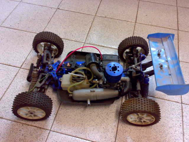

di nuovo ciao a tutti!
credo di aver trovato quello che cercavo... una bella 7.5 da risistemare in toto!!
l'ho presa da un amico che insieme mi ha lasciato alcuni ricambi come gomme servi e un paio di braccetti anteriori!
è rimasta ferma a prendere polvere per almeno due anni ma ancora conserva un eccellente scorrevolezza! (se anche così non fosse non importa perchè verrà smontata e revisionata completamente!)
un paio di domandine per i più esperti:
la barra di irrigidimento che si vede in foto 4 è originale per una 7.5 oppure è un optional? (è montata sia all'anteriore che al posteriore)
e per curiosità... da quanti kg sono i servi originali kyosho?
grazie a tutti..... WORK IN PROGRESS!

ha il puntalino anteriore fioroni,ottimo
di serie ha 2 servi da 3,5 kg
se il motore originale è fermo da 2 anni e non sono state prese precauzioni di mantenimento la vedo dura che vada ancora

il motore sarà sostituito con uno nuovo nuovo durante il "restauro"!

già che ci sei e devi smontare la meccanica, controlla che la trasmissione sia già stata modificata con coppie coniche in acciaio (colore nero) le originali sono in zama (colore grigio chiaro), e all'interno dei differenziali siano stati aggiunti i due satelliti mancanti, in questo modo non avrai problemi ad installare qualsiasi motore
