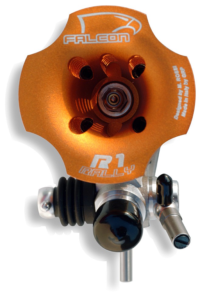

predefinito smontare carburatore
devo smontare,anzi muovere il mio carburatore un pò verso destra,xkè così mi tokka la cassa differenziale.il punto è ke dopo ke tolgo la vite,non vuole saperne di venire via o di muoversi,come faccio?il motore è un falcon fa21b
smontare carburatore-rsfalcon1.jpg   smontare carburatore-rsfalcon2.jpg   smontare carburatore-rsfalcon4.jpg
bosso96 non è in linea   Rispondi quotando
Vecchio 29-05-09, 01:51 PM   #2
L'avatar di Verte
Registrato dal: Jul 2008
residenza: Verona
Messaggi: 6,583
Originariamente inviata da bosso96 Visualizza il messaggio

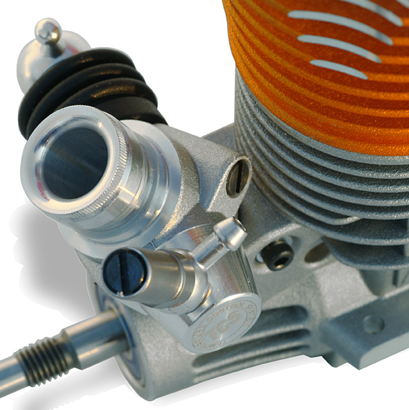

svita la vite sul carter....anche con le dita...da una parte o l'altra del carte che è venuta in fuori la spingi dentro....in modo da allentare "le morse" che tengono ferme il carburatore....e poi dovresti riuscire a togliere o girare il carburatore....

svita il fermo che tiene il carburatore al carter, non è necessario svitarlo tutto, dopo che lo ai allentato spingi il fermo dal lato opposto e vedi che verra fuori

con il pollice lo premi in modo che entri dentro, spero di errere stato chiaro...

sviti qualche giro quella vite e poi spingi come indicato dalla freccia

quindi prima la svito un pò e poi con le mani la rispingo dentro?

così vedrai che dall'altro lato l'altra mezza luna uscirà un pochino,segno che il carburatore non è più serrato e potrai ruotarlo

ce lo fatta!ma anke se ora l'ho ruotato,cambia niente?
