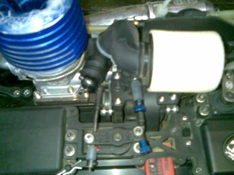

essendomi arrivato il motore,ero andato a montarlo,il motore è un falcon fa21b,nella mia losi 1.0
mi sono accorto ke non riesco a metterlo xkè il carburatore,dove attacca il tirante del servo,va a tokkare la cassa del differenziale nella parte superiore,dove ci sono le staffette dei freni,ti dò una foto così capisci di quale parte stò parlando.

ciao il problema è comune a tutte le losi ed il rimedio è limare qll parte di plastica il + possibile ...
io inoltre stortavo leggermente il carburatore (ma di pochissimo) + che altro x essere sicuro non si bloccasse con lo sfregamento della plastica...

NON LIMARE NIENTE!!!!!!!!!non serve limare, basta solo allentare la vite che tiene fermo il carburatore e ruotare il carburatore!prima pero ti conviene girare la pallina che tira il carburatore allentando il grano che c'è sul collarino!!!è piu facile farlo che spiegarlo!!ora pero non ho una foto per farti vedere....se non capisci come contattami che ti spiego in un altro modo!!ciao teo

dici a me?se si,io ho appena risolto il problema

io lo monto cosi il motore!!
il carburatore ruotato e la pallina ruotata anche lei!!!
la foto è un po sfocata ma si capisce come è messo rispetto alla tiranteria!!

Ma non l'hai montato un po' troppo fuori asse? Anch'io l'ho girato un po' (sia carburatore che collarino) ma il minimo indispensabile in modo che il tirante sia quasi in "bolla"...
