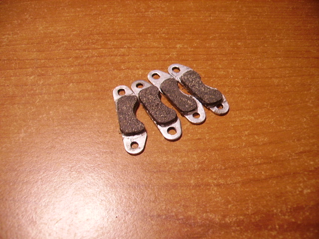

Oggi, trovando scarse le pastiglie originali kyosho ed esagerate quelle in Ferodo originali Quasi 20 euro la coppia (tarocche 10 euri). Mi son detto...
ma perche non usare del ottimo materiale frenante Brembo?? Quindi sono andato da un mio amico e mi sono fatto dare delle pastiglie usate della Brembo. Tagliato il Ferodo a forma, incollate e adesso sono sotto peso. Questa sera vi faccio vedere il risultato che a me sembra già ottimo.

ciao, premetto che faccio il meccanico in un autoofficina multimarca, le pastiglie usate probabilmente sono vetrificate e risultano molto dure poi magari fungon bene lo stesso, in caso di prenderle nuove beh non so se ci sia una serie di pastiglie che costi meno di 20e (parlo di auto ,poi di moto boh), per il resto le brembo sono buone non prendete trw troppo dure persino sulle auo pagid molto buone....

temo anche io che usare pasticche da autovetture o moto per frenare i dischetti delle nostre 1:8 non sia molto producente... il materiale sinterizzato è troppo duro e mi sa che i servi, per quanto possano tirare, freneranno gran poco. Comunque la mia è solo un'opinione e potrei anche sbagliarmi.
Facci sapere hariseldon come andranno le brembo nella tua mp9.

Incollate. IL risultato è ottimo il prossimo ferodo pero devo migliorarmi.

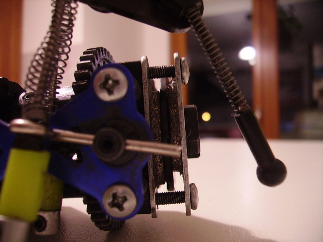

Allora per adesso con leggera pressione inchiodano. Ho montato tutto e frenano da Dio. Moooltro meglio degli originali. Tenendo conto del servo della pippa solo 3kg. Provvederemo pure a quello.... Adesso spero non si stacchino, non dovrebbero. Se il collaudo va bene passo al progetto FeRoDo 2.0.

Allora, la parte a contatto con il disco è vetrificata. nessun problema basta dargli di carta vetrata e il problema è risolto. Poi ho preso il dremel e giù con il disco. Me lo ha tagliato come burro. Per le rifiniture sempre dremel con disco abrasivo. Con meno di 30 minuti ci troviamo con 4 pastiglie freno.
PS: sembra incredibile i meccanici buttano via pastiglie con quasi 1 cm di materiale. Beata abbondanza.....

Collaudo effettuato. Frenano da DIO, niente a che vedere con gli originali.
