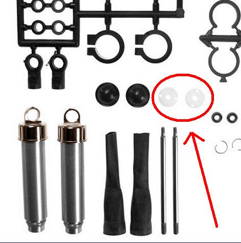

Originariamente inviata da andreap Visualizza il messaggio
scusate l'ignoranza, ma i pompanti, cosa sono, forse le membrane?
sono quelli
