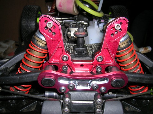

guarda in giro delle foto su internet e vedi!!...io ti metto la foto d come sono messe le mia ma nn si vedono gli unibol ke ci sono sui braccetti inferiori
quella davanti
