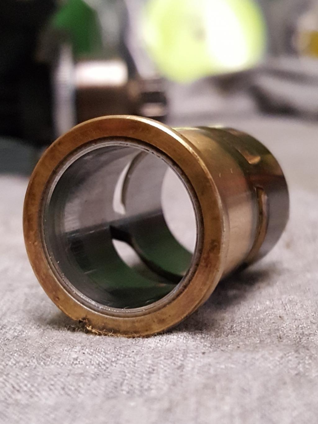

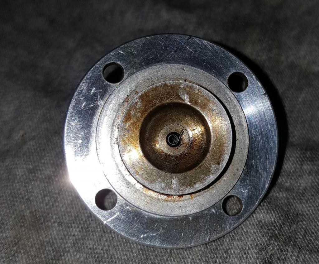

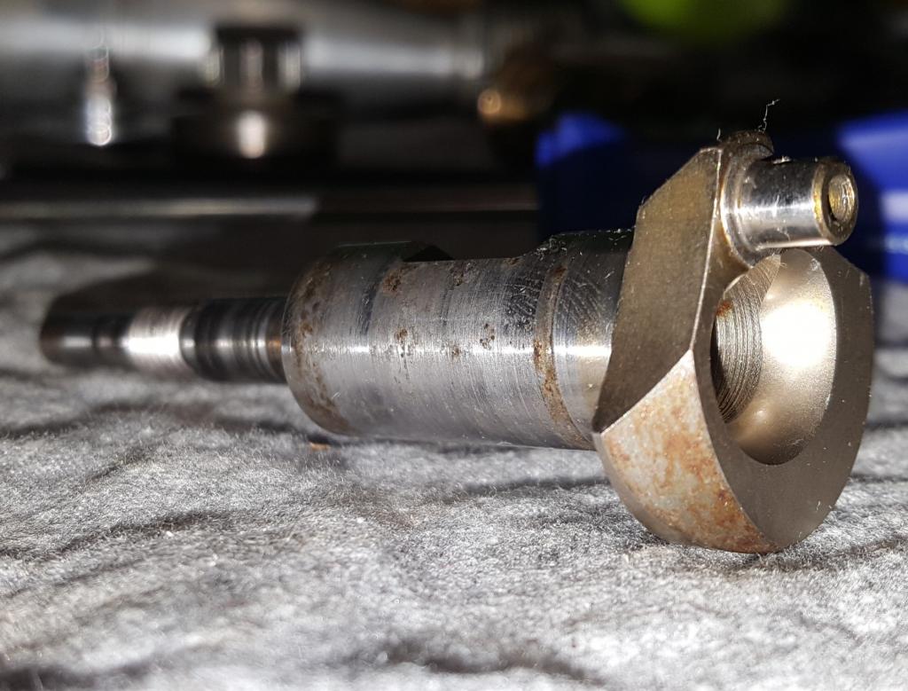

Salve a tutti, premetto che non sono molto esperto. Dopo la mia prima rottura della biella ho smontato il motore ed il risultato è nelle foto allegate.
Premetto che il modello è mugen mbx6, il motore os max vzb testa blu, miscela meccafuel 25%, l'ho presa usata un paio di anni fa.
Forse ho sbagliato qualcosa nella carburazione.. non so, in generale non ha mai retto bene il minimo e ho sempre risolto cambiando la candela (ma è sempre stato un rimedio mooolto provvisorio).
Grazie mille a tutti

Ma il pistone lo avevi rimontato nel verso giusto?

ops.. bella domanda, credo di non essermi neanche posto il problema. Nel caso fosse stato al contrario potrebbe essere la possibile causa della rottura? (credo che la prossima volta mi procurerò un esploso prima di avventurarmi nell'ignoto ....)
e cmq a questo punto conviene prenderne uno nuovo oppure ricomprare accoppiamento e biella?

Mamma mia, visto com'è ridotto il pistone il dubbio è molto forte. Non so se convenga prendere un nuovo accoppiamento, io mi guarderei intorno per un nuovo motore.
Giri in qualche pista? Il consiglio (non prenderla a male ma non conosco la tua esperienza) è anche quello di farti assistere da qualcuno con più eperienza per fare il rodaggio perchè anche li si fa presto a rovinare un motore.

Propendo anch'io verso una sostituzione totale anche perché si vedono due belle rigate sul blocco nella cava dove passa la biella
Come dice dymanet se vai in pista prova a farti dare una mano con il rodaggio in modo da avere almeno un minimo aiuto
