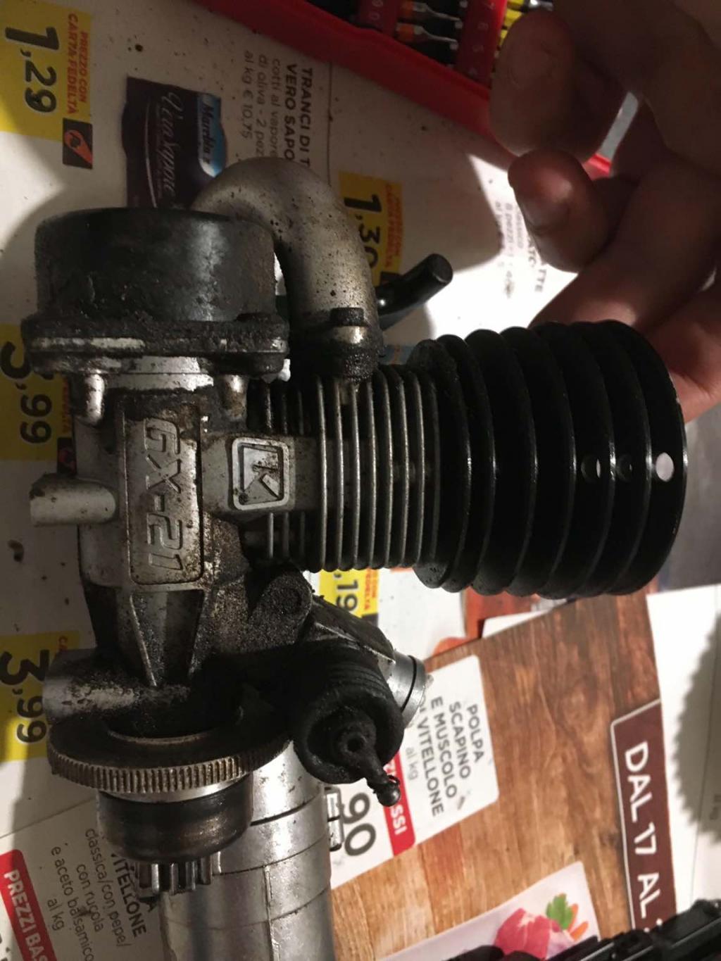

Ho smontato il motoreAllegato 349119Allegato 349120

A questo punto cosa faccio?

Litto97 16-01-20 10:05 PM
Per il motore????? Prendi un litro di nitro e dagli fuoco!!!!!( Scherzo ma il gx21 è un obrobrio di motore )
Togli la frizione e pulisci il motore, togli la candela e facendo girare l'albero ascolta che i cuscinetti non facciano rumore come se ci fosse sabbia in quel caso andrebbero cambiati ma visto il motore lascerei stare comprando piuttosto i supporti delle versioni 2.0 o 3.0 che ti consentono di montare i motori con i supporti standard
Se i cuscinetti stanno bene cambia i ceppi frizioni, la candela ( costa meno di 10€ e cambiarla è una buona idea ) e il cuscinetto della campana ( anche se io cambierei anche la campana perché sembra che i denti siano tutti consumati ) se li trovi visto che quel motore è vecchiotto e non ricordo se quei pezzi siano compatibili con le nuove frizioni della kyosho ( il cuscinetto no n lo è di sicuro visto che si usano cuscinetti a sfere e non a rulli )
Per il serbatoio togli i tubi miscela e montane uno NUOVO su uno dei nipple e, chiudendo il secondo con un dito, soffiaci dentro e senti se perde
Pulisci il modello e controlla che sul ferodo delle pastiglie non ci sia olio, se presente, cambiale e pulisci il disco con del pulitore per freni

Joker mi ha fatto pensare ad un piano per il motore:
Rimuovi il sistema di accensione a strappo e controlla lo stato della corda ( se rovinata vai nei Brico/ leroi Merlin e cerca le corde per le veneziane ne esistono alcune con lo stesso spessore di quelle che usiamo nei motori)
Smonta la candela e buttala ( sostituiscila con una nuova ) smonta la testa e controlla che non ci siano cricche sulle alettature e lo stato del filetto per la candela ( non perdere i rasamenti presenti sotto la testa mi raccomando)
Smonta la piastra posteriorr, rimuovi la camma dello strappino e controlla il cuscinetto unidirezionale ( se sporco puliscilo con del pulitore per freni)
Rimuovi la camicia del pistone inserendo una grossa fascetta da elettricista nella luce dello scarico e ruota il pistone e controllala che sia liscia e non presenti graffi
Estrai il pistone con la biella e controllalo ( niente graffi o segni di grippate ) ricordati cometa montato ( una foto aiuta ) perché è presente un foro di lubrificazione nella biella e sbagliare la sua direzione porta a grippate le boccole sul albero motore
Ruota l'albero motore e controlla che i cuscinetti girino senza rumore
Se il motore passa tutti i passaggi rimontalo perché non dovrebbe avere problemi
Occhio che il motore usa un seeger per fermare la campana frizione mentre di solito c'è una vite se devi cambiarla stai attento che possa montare
Lop88 16-01-20 10:46 PM
Sabato seguo tutti i tuoi punti.
Quando ho tolto la campana oltre alla vite ed a uno spessore non c’era altro, infatti credevo di trovarne uno sinceramente.

Ottimo che abbia la vite così puoi montare tutte le frizioni che vuoi ( magari una a 3 ceppi che è più duratura e efficiente)
A vedere dalla tua ultima foto il pignone sulla campana sembra messo bene ma dalla prima che hai fatto al motore sembrava mangiato del tutto
Se i denti sono appuntiti buttalo o rischi di sgranare
