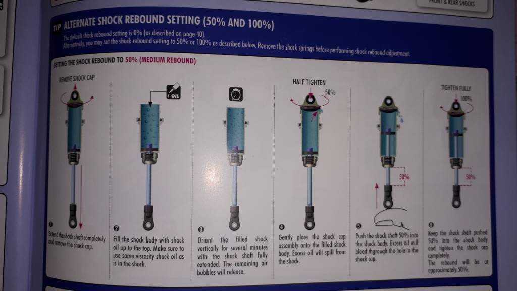

Aduken 08-03-18 10:04 AM
3 allegato(i)
Ti metto le istruzioni della X-Ray, certamente migliore di qualsiasi video del tubo...
Ci sono 3 tipi di rebound, sta a te con le prove capire quello a te più congeniale...
Un rebound al 0% rende l'ammo più lineare, al 100% è più reattivo... Allegato 292406Allegato 292407Allegato 292408
Inviato dal mio SM-A520F utilizzando Tapatalk
blackcat 08-03-18 12:18 PM
Le istruzioni Xray son le migliori? Andiamo bene :look:
Quelle per il rebound a zero non sono corrette, o magari lo sono per gli ammo Xray, ma non per altri.
È buona norma non spingere mai tutto lo stelo dentro come mostrato nella prima figura, perché l'estremità superiore potrebbe andare a toccare la membrana schiacciandola. Inoltre quella è un'escursione che l'ammo non raggiungerà mai, e così facendo si va a togliere più olio/aria del necessario.
Se si vuole zero rebound, prima di far salire lo stelo nella canna è buona norma montare la coppetta reggimolla, che da il giusto spessore ed impedisce allo stelo di rientrare solo fino alla max escursione per cui è progettato a lavorare.
