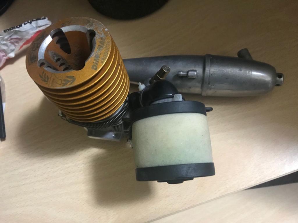

Buonasera ragazziii che ne dite di questa bella mucca 7 che ho acquisto ieri, era di un amico che non la usava per problemi di lavoro, con motore rcfox 7 detto da lui con 3lt circa ci manca solo la campana, i servi savox 1258/1256 nuovi li ho aperti io dalla confezione; cassetta avviamento usato 1 volta ;3 treni ruota al 70% e accessori vari e ricambi vari.
Sono andato bene il tutto 300€?
Cosa mi consigliate per fare un giretto in pista e che campana mettere ?
Grazie mille anticipatamente

Sei andato benissimo.
Smonta il motore prima di accenderla, non si sa come è stato conservato, potrebbe presentare ruggine o residui di miscela che andrebbero ad intaccare i cuscinetti e l’accoppiata, oltre che la biella.
Inoltre ti consiglio di smontare ammortizzatori e differenziali per controllare che i liquidi siano ok.

Infatti Chrys e la prima cosa che faccio sto più tranquillo appena li apro ti faccio sapere
Per la campana cosa posso prendere ho anche i ceppi frizione 7075 , il circuito e una pista di terra battuta non so se mi conviene ventilata!!
FedeFG io l’ho presa perché il prezzo era quello che era penso che e un affare!!! Poi la mbx8 penso che appena esce si deve prima testare oltre il prezzo!!

Bisogna vedere se la pista è una pista lenta o veloce. Comunque sia puoi stare tanquillo con le campane ventilate perché raggiungono una velocità tale che è impossibile che ti entri qualcosa dentro. Apparte ciò, non conosco il tuo motore, ma se da quanto ho capito è un 7 travasi, io inizierei a montare una 13 denti e vedere come va.

Chrys ho smontato tutto gli ammortizzatori l’olio ce ed e anche mantenuto bene i differenziali tutto ok ho smontato anche la testa del motore mi sembra non messo malissimo che ne dite? era anche un po oleato; l’unica cosa che per svitare la candela dal sottotesta ho fatto un po di fatica !!!Parere su questa mbx7 ?-img_9609.jpgParere su questa mbx7 ?-img_9611.jpg

Il cilindro e la testa del pistone sembrano ok. Ti consiglio di togliere il tappo e di guardare l’albero, il cuscinetto e la biella per vedere in che condizioni stanno, anche perché sono i primi ad arrugginire. Inoltre, se ne sei capace, togli la camicia e vedi come sta il pistone.
P.S. La candela va tolta prima di smontare la testa e il sottotesta, altrimenti è difficile da togliere.

Prima di fare tutto cio' .......puliscilo accuratamente , vedo tanto sporco intorno alla camicia ...... visto che effettivamente il colore e l'aspetto del pistone , nonché l'evidente anello dell'inconatura sulla camicia danno a ben sperare , buttare sporco dentro non ha senso.
Non ho scritto di pulirlo perché pensavo fosse ovvio. Comunque io smonterei tappo e camicia per stare tranquillo.

Smontato tappo del carter tutto quasi bene solo un po il cuscinetto ha delle macchioline di ruggine
Pensavo di peggio voi che dite?Parere su questa mbx7 ?-img_9614.jpgParere su questa mbx7 ?-img_9617.jpg

potrebbero essere depositi di ricino e non ruggine

Ti consiglio di togliere l’albero e controllare
