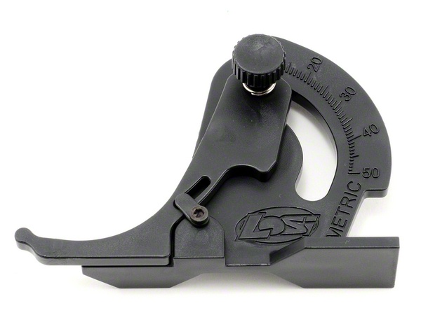

Carmel non aprire mille discussioni per favore sullo stesso argomento
ti servono gli strumenti per fare il setup e sono :
misuratore di Camber ruote
misuratore di altezza da terra
poi leggiti la guida mannaggia la miseria , ora ti do la mia tradotta

L'altezza da terra si regola girando le ghiere del precarico delle molle... Il caster, nella Losi non si misura, devi cambiare le C.. Se hai la EU, dovresti avere quelle in ergal da 12 gradi..
Diametro nel senso diametro dei fori dei piattelli... Il limite di estensione degli ammortizzatori, lo fai avvitando e svitando i grani sui braccetti, DOPO fai l'altezza da terra... L'ackerman è l'effetto meccanico che permette alla ruota esterna alla curva di girare con un angolo diverso da quella interna... Nella Losi si regola col boomerang (lungo o corto).. Il camber è la "campanatura" delle ruote
