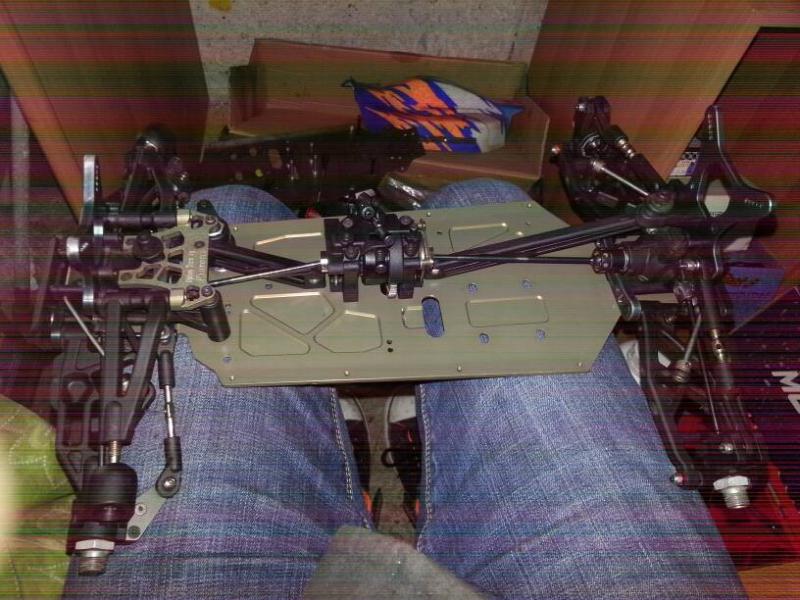

predefinito il regalo di Natale
Tutto completo ora
il regalo di Natale-1417975986913.jpg   il regalo di Natale-1417976007634.jpg   il regalo di Natale-1417976026300.jpg
il regalo di Natale-1417976040435.jpg   il regalo di Natale-1417976125041.jpg   il regalo di Natale-1417976146071.jpg
Modello:Mugen mbx7Motore:Novarossi plus 4 buggyRadio:Monza sx sportGomme:Aka/pro-line/pmtServi:Savox SC-1258/turnigy 1258tg

questo è veramente un bel pacchetto !!
ma stai accorto guarda che hai montato gli uniball sterzo al contrario..ti spiego, la parte curva serve ad allontanare l'uniball dalla ruota in fase di sterzata, invece messo così raschia anche prima!..
gingen non è in linea   Rispondi quotando
Vecchio 07-12-14, 11:04 PM   #5
Registrato dal: Aug 2012
Messaggi: 520
gingen ha una pessima reputazione!
sulla squadretta sterzo dovresti dare una registrata al tirante perchè se sta in parallelo col salvaservo lavora al meglio...
ho controllato e da manuale mi dice di montarli così...e ho fatto delle prove e non tocca comunque domani farò altrre verifiche grazie...
Originariamente inviata da gingen Visualizza il messaggio
lo avevo pensato anche io, mi sa che mi tocca spostarlo nel secondo o terzo foro della squadretta anche se poi mi sa che perdo sterzata

Originariamente inviata da tonyj2 Visualizza il messaggio
sembra che tu abbia un manuale sbagliato, per chè dalla x6 in avanti si montano ufficialmente così:

Originariamente inviata da mastino Visualizza il messaggio
si infatti ho toppato...ora lo monto correttamente...grazie
