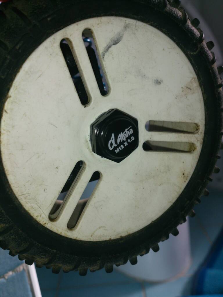

Tutto questo probabilmente ti è successo perché il filetto del trascinatore si è rovinato passando o sbattendo contro una pietra o muretto ..( cosa successa a ne x ben due volte ) la kyosho ha i trascinatori molto morbidi ed il filetto si rovina facilmente .. Il problema però viene al momento di levare il dado ! Essendo di alluminio e perciò morbido , grippa al mondato che trova il filetto rovinato così facendo spanna il filetto del dado , il filetto del trascinatore ,e di conseguenza la sede del cerchio.. Io ho preso i dadi cechi della losi ( costa un po ma sono i migliori ) ed ho risolto il problema sia bella mia mp9 a scoppio che in quella elettrica .,

Grazie infatti quei dati fanno pena!!! Hanno una filettatura particolare?? Non posso usare dei classici dadi in acciaio??

Ho seguito il tuo consiglio ho cambiato i dadi!! Ho trovato questi mugen chiusi così evito lo sporco!!!

Con quelli ora puoi star sereno .. Controlla solo che serrino fino in fondo il cerchio .. Alcuni dadi non arrivano fino in fondo ..

Serrano perfettamente, sono ottimi!! E devo dire anche più belli...

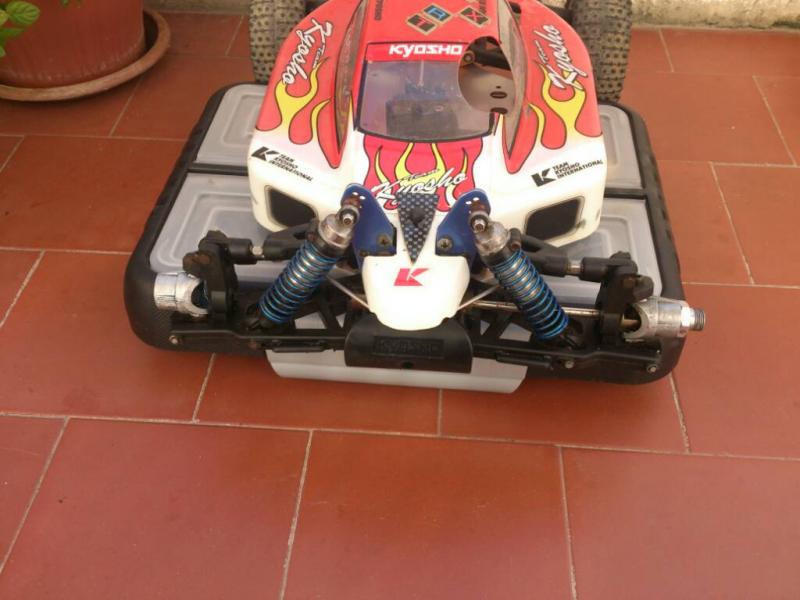

Ripristinato omocinetico e trascinatore!! Volevo chiedere ma per smontare i vecchi sulle altre ruote, dopo aver tolto la spinetta esiste qualche medoto praticare per estrarre il trascinatore???

Dentro al trascinatore c'è un grano .. Levato quello , il trascinatore esce senza problemi .. Od almeno così e di norma ..

il grano M4 se non erro si trova all'interno del bicchierino ruota o comunque nella parte di bicchierino dell'omocinetico una volta allentato quello si sblocca la spina d'acciaio passante e dopo averla sfilata il trascinantore viene via dalla parte del bicchierino.

Il mio piccolo problema che il trascinatore nuovo è cosi!!mentre i vecchi nonostante sia tolta la spinetta non escono!!!

si saranno bloccati con l'ossidazione delle parti. Buttagli dello sbloccante, wd40, crc, svitol, poi smonti il fusello completo, ti appoggi in morsa e picchietti leggermente e delicatamente facendo attenzione a non rovinare il filetto interno dove ha sede il grano, oppure meglio infili una vite M3 lunga al posto del grano e picchietti su quella.
