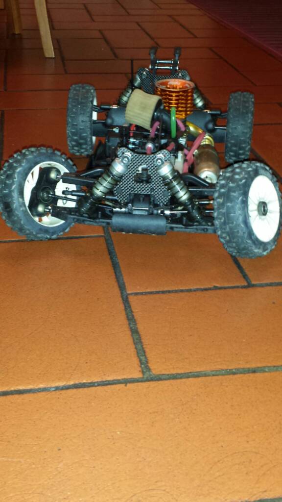

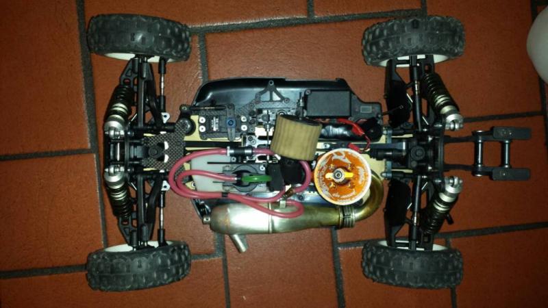

Sottopongono il mio nuovo mezzo alla vostra attenzione specie quanto riguarda l anteriore, avevo una vecchia crono e questo è davvero un altro pianeta, vorrei sapere se campanature e Divergenze sono corrette ai vostri occhi. Quella con la mano è sollevata da terra le altre sono messa la macchina a terra.

a ruote sollevate l'anteriore pare un pochino sballato..troppa divergenza,però a modello a terra le cose sembrano nella norma,l'anteriore è un pò bassino,un filo di precarico alle molle e sei a posto,il resto devi verificarlo provando il modello.

Infatti avevo anche io il dubbio a ruote sollevate, di norma non lo fa? Comunque grazie, un altra cosa la ruota dentata della campana frizione è un po' liscia e ho difficoltà ad accenderla siccome anche la ruota dello starter incomincia a non averne più pensate dipenda dalla ruota dentata della macchina o quella gommata dello starter?

Secondo me sei fuori di tutto , campa nature positive sia avanti che dietro dovrebbero invece essere negative almeno 1 grado , facendo così però ti cambia tutto l'anteriore, hai i pivot ball troppo poco avvitati , da tutto chiuso sopra e sotto devi svitare sotto di 2 mm . Le altezze 27 davanti e 29 dietro le calcoli anche con un semplice righello . Comunque se prendi il manuale e fai le misure dei rinvii come indicato , ci sono le misure , hai già un buon assetto ..... Il manuale va letto !

Le mi buggy sia sollevate che a terra hanno la stessa convergenza, o se cambia è impercittibile, la differenza che vedo nelle tue foto è esagerata.
Camber posteriore sbagliato
