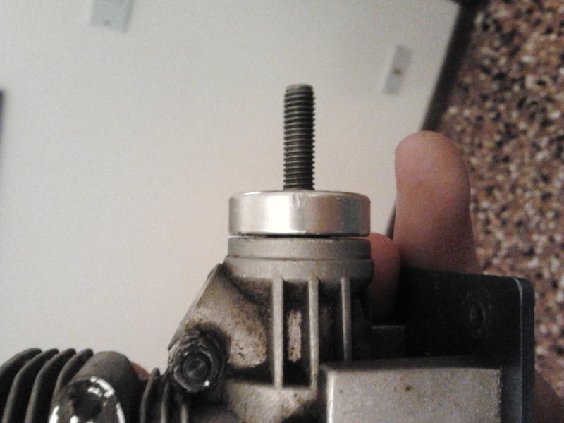

ciao ragazzi, sto smontabdo il motore del mio buggy 1/10, ho smontato tutto tranne l'albero perché c'è un pezzo rotondo dietro il volano che lo blocca, non riesco a capire come si toglie, ho provato a sforzare ma temo di far danni . appena posso metto una foto, grazie

Originariamente inviata da ciano98 Visualizza il messaggio
É il cono di ottone , cacciavite a taglio allarghi la fessura e viene via . Facile

ma quale fessura? quella tra pezzo che devo togliere e il carter?

ecco le foto
smontare albero motore-img_20140411_210610.jpg   smontare albero motore-img_20140411_210626.jpg
ecco le foto
Pensavo lo avessi già tolto il volano , cacciavite e fai leva contro il carter con l'accortezza di farlo piano piano in più punti diversi , poi sotto hai il cono

ho provato ma non ne vuole saper di venire fuori , come faccio?
Scaldalo possibilmente con un Phon da carrozziere

il phon da carrozieri purtroppo non ce l'ho, ho provato con quello per capelli ma senza successo
Togli tutto , carburatore ecc non devono rimanere parti in plastica e metti in forno a 150 gradi

ok grazie, ma prima devo convincere mia mamma
Vai al brico center o simili 20€ e ti comperi il phon da carrozzieri che ti torna utile
