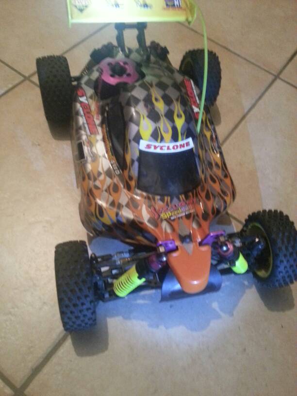

Ecco delle foto della macchina

Adesso ho capito di cosa si tratta
Il mio primo monster RK rtr ha lo stesso identico telaio ( lo usano jamara, RK e altri marchi per i modelli rtr) e lo stesso motore da 3cc. se hai altre domande chiedi pure; me la sono imparata a memoria quella base a forza di smontarla e rimontarla
