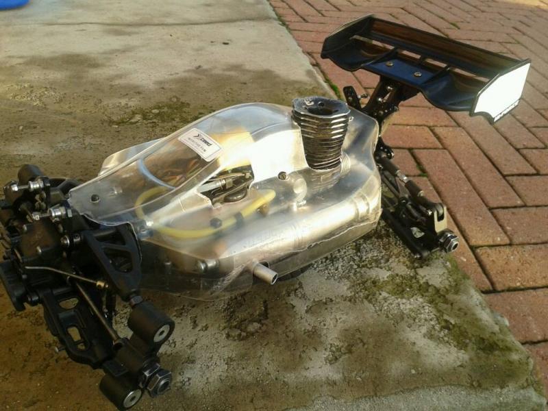

Eccoci qua alla fine ho optato x la scocca della rc 8
Ecco come monta dopo un pò di inventiva x i tagli da fare per montarla su una crono
Info misure carrozzeria Mp9-1385309793373.jpg   Info misure carrozzeria Mp9-1385309831745.jpg   Info misure carrozzeria Mp9-1385309880109.jpg

consiglio mio.. allarga ancora il buco del motore di un bel 3 mm tutto intorno.. e tieniti lontano dalla torrette di circa 3/4 perchè le flessioni a occhio non si vedono ma quando dopo due pieni hai la scocca a pezzi te ne rendi poi conto..
E io ho voluto fare un lavoro certosino e mi smonti sempre!
Ok tanto non é ancora stagione di verniciatura e le modifiche si possono ancora fare.
Per gli oli ammortizzatori viste le temperature,faccio 350-300??

non è per smontare è solo che poi ti dura due pieni e mi dici...: ma tu che lo sapevi perchè non me lo hai detto prima?.. allora io mi porto avanti con il lavoro..
olio vai anche di 400-350.. detto e ammesso che si possa girare e per un pò adesso la vedo dura..
