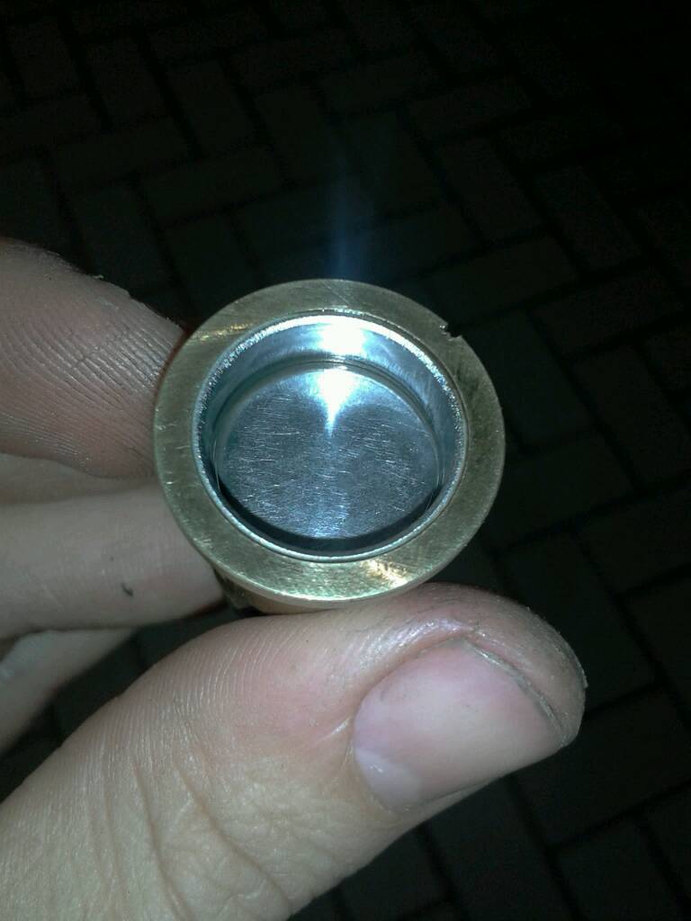

Attenzione attenzione,dopo un lavoro certosino il pistone è stato adattato pian piano
ho voluto rimanere un pò lontano dalla testa x via che quando scalda prende quelle tolleranza x far tenuta
Appoggiando il sottotesta con la candela e spingendo il pistone, compressione ne ha xké la testa salta via!
Ecco le foto
Da freddo un motore nuovo fino a che punto sale il pistone prima di inconarsi dal pms?non avendo mai avuto un motore da rodare
Per stare di manica larga prima di rodarlo di nuovo
cilindro picco evo 3 idm rigato ma funzionante-1382898750435.jpg   cilindro picco evo 3 idm rigato ma funzionante-1382898775517.jpg
benelliracing non è in linea   Rispondi quotando
Vecchio 27-10-13, 08:50 PM   #35
L'avatar di angelokanay
Registrato dal: Aug 2006
residenza: Asti-piemonte
Messaggi: 25,498
prendila con le molle perchè varia da motore a motore comunque circa 5 mm
Vecchio 28-10-13, 12:13 AM   #36
L'avatar di benelliracing
Registrato dal: Mar 2013
residenza: asti
Messaggi: 935
benelliracing ha avuto comportamenti non adeguati in passato...
Più o meno ci sono allora il problema che si blocca prima definitivamente.
Passo un pò di pasta lucidante leggera.
Alla fine la prova non é stata poi tanto inutile
Vecchio 28-10-13, 09:39 AM   #37
L'avatar di Barba Suba
residenza: Govone Cuneo
Messaggi: 2,869
Barba Suba emana un'aura potente attorno a se!Barba Suba emana un'aura potente attorno a se!
ma a me è venuto un dubbio.. ma hai calcolato esattamente qual'è la misura che ha la biella e la mannaia al PMS rispetto alla camicia.. nel senso.. secondo me devi avere il motore montato per capire dove si deve fermare il pistone, non è una misura da fare stim provando e riprovando..
anche perchè al primo avviamento spacchi la biella se la misura non è giusta..

Vecchio 28-10-13, 06:03 PM   #38
residenza: asti
Messaggi: 935
Il pistone é identico,proprio in tutto,tagli travasi altezza da spinotto al cielo pistone a quello grippato,un caso!
era solo 16.27 che ho adattato e ora è 16.24 misurato in più parti.
Si ho già provato a montare si ferma più o meno guardando dal tappo a freddo a metà tra le ore 10e11.
Gli faccio una foto quando arrivo a casa.
Manca poco e ci siamo poi è da rodare,se va bene e lo spero poi cambio la biella e cuscinetto che sarà di nuovo sollecitata x bene visto che inconerà

Vecchio 28-10-13, 10:11 PM   #39
residenza: asti
Messaggi: 935
Ecco dove incona
Vecchio 28-10-13, 11:58 PM   #40
Messaggi: 2,869
bon allora se la misura tra cielo e spinotto è la stessa prova a mettere in moto..

Vecchio 29-10-13, 02:37 PM   #41
residenza: asti
Messaggi: 935
Impuntamento risolto
Non rimane che accenderlo da caldo

Vecchio 29-10-13, 03:46 PM   #42
L'avatar di pipino il breve
residenza: Napoli
Messaggi: 730
pipino il breve inizia ad ingranare.
Io mi sarei fermato alla foto fatta dal tappo.
Un motore nuovo incona pesantemente a circa tre mm dal pms, poi ci pensa il rodaggio.

Vecchio 29-10-13, 05:13 PM   #43
residenza: asti
Messaggi: 935
Il problema che anche scaldando la camicia di più non saliva e ho rettificato e lucidato ancora
Vecchio 29-10-13, 05:15 PM   #44
residenza: asti
Messaggi: 935
Comunque è sempre un lavoro fatto a mano e non cnc, per arrivare al pms un pelo sfiata appena sopra la luce di scarico
