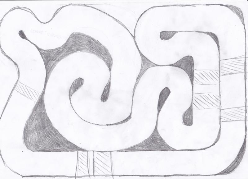

Salve ragazzi come da titolo sto per realizzare una pista! Baciato dalla fortuna ho ricevuto in comodato un pezzo di terreno! Ora visto che non so a cosa vado incontro vorrei dei consigli!
Premetto che la realizzazione comprende solo il tracciato, per il momento!
Convinto del fatto che gireranno macchine di scala 1/8 e inferiore ho creduto opportuno fare una carreggiata di circa 3m, la superficie che ho a disposizione e' 25x30m, per darmi un idea mi sono disegnato una pista su un foglio A4 (cioe' 21x30cm) con carreggiata di 3cm

Gerry McCoy inizia ad ingranare.
Bella iniziativa, i miei complimenti.
La farei larga mt 4 che se son rose fioriranno e anche perché 3 metri è un po' strettina, appena sbagli sei fuori.
direi che tre metri per un circuito dove non si raggiungono grandi velocità va più che bene...

Vai tranquillo 3mt bastano e avanzano certo se siete in15 a girare risulterebbe stretta per i sorpassi ma se si è in 5/6 divertimento assicurato.
Ti consiglierei di mettere tubo diametro 50/60 così la si salta in caso di errore e non c'è il rischio che il modello si parcheggi sopra come sul diametro 110.
Poi a vederla così il curvone centrale lo eviterei ma farei due tornanti con un breve rettilineo magari con una serie di woops prima della curva!!!
Spero che hai calcolato anche lo spazio per box e palco piloti.
Infine farei delle variazioni di piano, magari le paraboliche o semplice sponde sulle curve sono ben accette!!!
Questi sono semplici consigli e pareri miei per non fare la solita pista all'italiana.
Quando la fai postala e manda l'indirizzo così ti veniamo a trovare!!!

Certo che postero foto e località cmq zona Piacenza
lo spazio per il resto e' stato gia' escluso dal perimetro della pista, mi servirebbe sapere come impostare i salti e che altezza devono essere le rampe!

i salti vanno da un minimo di 40-50 cm per quelli piccolini, circa 120 cm per i salti medi e arrivi a 160-180 cm per quelli più grandi...ricordati che i salti grandi vogliono tata rampa di atterraggio !!! poi i salti dipendono molto dall'inclinazione della rampa, più è dritta e poco inclinata e più salti in lunghezza, se invece la inclini parecchio e gli dai rotondità ti spara in alto...da questo ti devi regolare per fare l'atterraggio chiaramente !!

Originariamente inviata da matteo petrassi Visualizza il messaggio
Ok grazie mille per le info! Credo che sia meglio sviluppare la pista in piano e girarci un po prima di realizzare le rampe! Per quanto riguarda la base delle rampe cosa mi consigliate di usare?

Originariamente inviata da CArmine73 Visualizza il messaggio
la cosa migliore sarebbe la terra...però te ne servirà parecchia...il brutto è che i salti, come la pista d'altronde, andranno manutentati perchè si deteriora....per ovviare a ciò si tende a coprire le rampe con della moquette....
altrimenti devi fare delle rampe in legno...

se hai poca terra a disposizione fai come nel supercross mettono balle di fieno compresso o usa bancali e ricoprili con un buono strato di terra vedreai che te ne servira la meta
Di terra ne ho in quantità industriale, essendo una cava , il prob era prorpio la manutenzione! Ho visto alcune piste con rampe in cemento, cosa ne dite?
In legno è stata la mia prima pensata per poi rivestirle, ma il costo e' notevole e preferirei usare i materiali che ho a disposizione gratuitamente come terra a volontà e argilla!!
