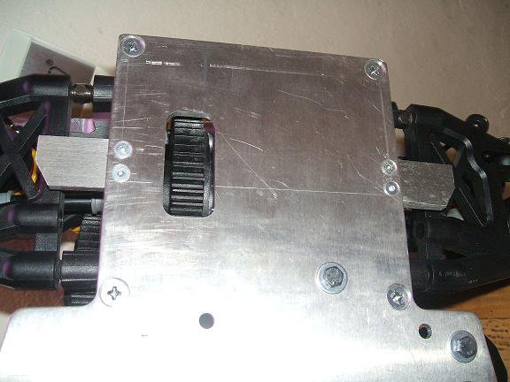

per quanto riguarda trascinatori e bicchierini che si rompono è un problema di finecorsa. ovvero sollevando la macchina dal suolole sospensioni spingono troppo in giu i braccetti creando un lasco che è la causa della rottura. il rimedio è tenere gli ammortizzatori non troppo duri, mai accellerare con la macchina sollevata dal suolo, oppure autocostruirsi delle staffe di acciaio a l da attaccare al telaio in maniera da fermare la corsa dei braccetti oltre un certo limite
Grazie ho cercato un po in giro e ho trovato queste foto per rimediare al problema dei bicchierini, come dicevi tu bisogna costruire delle staffette...
GRAZIE

per il problema della rottura dei bicchierini posteriori, bisogna fare attenzione che gli ammortizzatori anteriori e posteriori hanno un componente diverso.
Se si osserva gli esplosi del manuale scaricabile da sito del produttore, quelli posteriori hanno una boccola all'interno del cilindro (rosso) da 10mm mentre per quelli anteriori e un poco più corta.
Montando gli ammortizzatori nel modo corretto il problema si risolve senza dovre intervenire sul telaio.
Dopo il montaggio ossevare che i perni della trasmissione, quelli con le sfere per intenderci, devono restare il più posibile paralleli al terreno e anche facendo qualche salto la escursionje deve essere minima.
