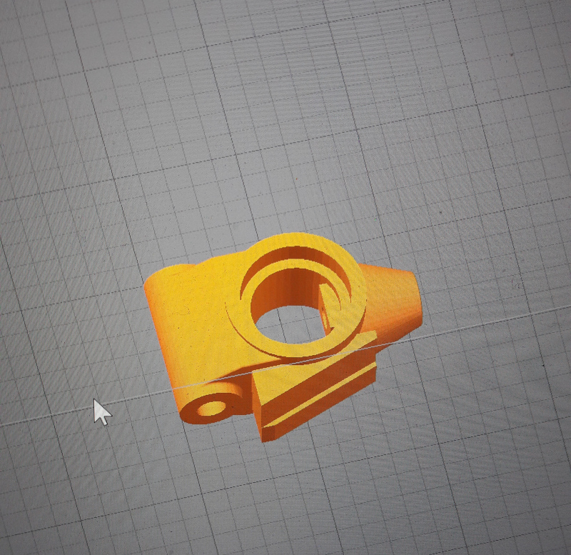

E se me lo stampo in 3D ? leggera in PLA pieno al 100% ???

Dura 5 minuti poi esplode ( se va bene )
Il pla è troppo rigido per sopportare gli sforzi
Se in nylon dura qualcosa in più ma non reggerebbe il primo urto senza aprirsi
Purtroppo la stampa 3d genera dei piani di frattura molto poco resistenti rispetto ad una stampata classica

Si , infatti ormai ho già preso i ricambi , però ho un Po di filamento ASA Industriale che è molto resistente agli urti e in generale , mi sa che proverò a stamparlo con quello tanto per vedere in caso si rompa altro
Inviato dal mio SM-A510F utilizzando Tapatalk
Più resistente del pla di sicuro
Comunque occhio alle sedi dei cuscinetti perché non so quanta tolleranza hai sulla stampante ma se girano fuori asse li scaldi parecchio
Poi considera che i vari strati non diventano un blocco unico ma rimangono come tanti punti deboli

Per le sedi già ho stampato altri pezzi per i stessi cuscinetti ed ho trovato una giusta misura di stampa poi la mia stampante è abbastanza precisa ....
Per i strati basta stare attenti a come viene stampato lo stamperei steso per aver più resistenza dive serve ..
