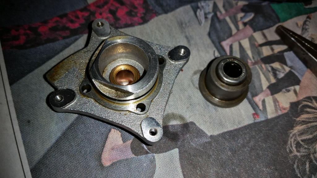

Ciao a tutti, ho acquistato usata una moto Honda della Nuova Faor che ha un problema di accensione.
Monta un motore Sirio .12 e monta l'accensione con rotostart. Quando aziono il rotore per farla partire, dopo un po' la gabbia a rulli interna non prende più e il rotore gira a vuoto. Ho smontato il tutto e ho visto che c'è una crepa nell'anello che tiene la gabbia a rulli. Nella foto è l'oggetto tondo a destra. Visto che è impossibile da riparare, chiedevo se sapete dove posso trovare il ricambio. Grazie

prima di avventurarsi nella ricerca del ricambio , prova a lavarlo bene con wurt , o diluente, o benzina e se ce lai dagli 1, 2 gocce di olio grippante one way , può darsi riprenda ….
la crepa nella gabbia può non dare noia , l importante è che non escono le mollettine dietro i rulli .
negli unidirezionali un classico olio li da noia , ostacola l azione grippante quando deve fare presa sull albero !!!

Ciao grazie per la risposta. Ho notato però che la gabbia a rulli è molto vicina alla biella e non è riparata quindi succede che pulisco la gabbia a rulli e per un po' (qualche tentativo di avviamento) funziona bene ma poi quando faccio affluire nel motore un po' di miscela, la gabbia si grippa di nuovo e gira a vuoto in quanto ritorna piena di miscela e di unto. Purtroppo non me ne intendo di motori, e non so se deve funzionare così o se c'è qualcosa che manca nel mio motore. Grazie

dalle ultime foto si comprende meglio il problema , ho visto la crepa e sicuramente non è il cuscinetto che non fa presa nell albero del rinvio , ma il cuscinetto che gira dentro la cuffia …..
ci vuole il "pezzo" nuovo !!!
