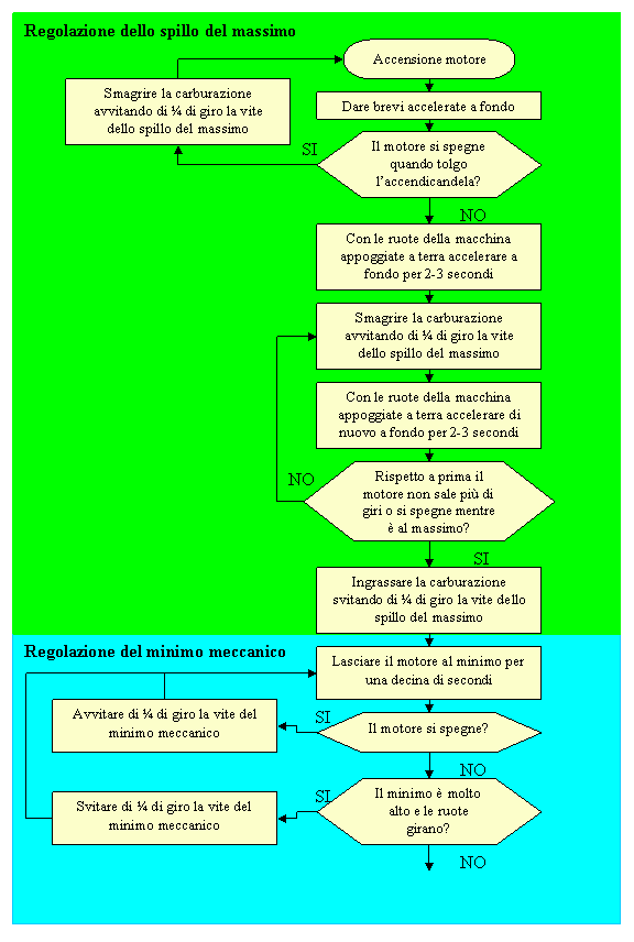

un po' quanto? e poi si chiude il massimo non il minimo
http://www.modellismo.net/forum/atta...e-image005.gif
