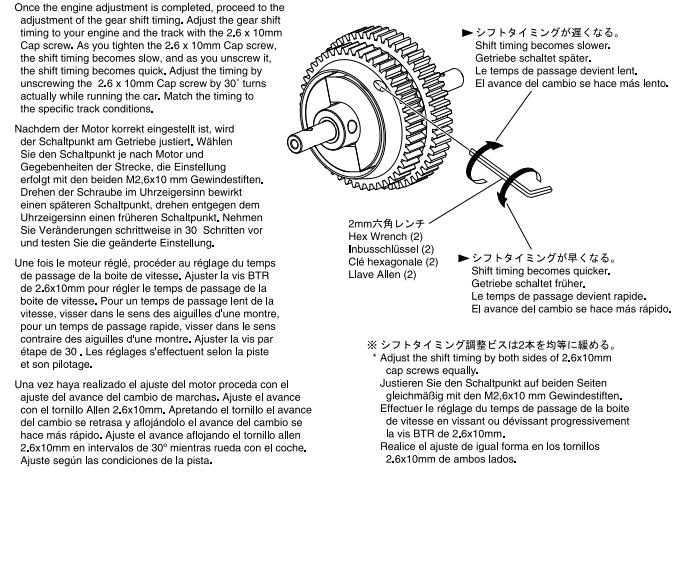

Originariamente inviata da carlo66 Visualizza il messaggio
Ferma tutto non dar retta al Dr.HouseMD
Ha cannato in pieno.. la Kyosho fw05 non monta il saltarello da lui descritto ma una frizione.
le viti da regolare sono 2 e le devi svitare entrambe allo stesso modo, ma pochissimo per volta.
Ma prima di accedere alla regolazione del cambio sei sicuro che hai una carburazione ottimale, perchè se il motore non gira come deve non si inserisce la 2°
Carlo ma io non riesco a trovare queste viti ma dove sono=???
Federico123 non è in linea   Rispondi quotando
Vecchio 08-03-12, 06:44 AM   #18
L'avatar di carlo66
residenza: Pista ZeloBuonPersico
Messaggi: 323
carlo66 inizia ad ingranare.

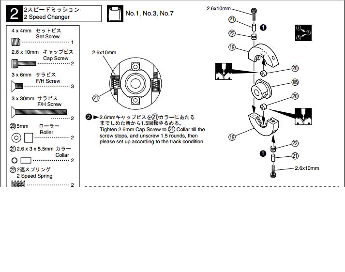

Ecco le viti della frizioncina del cambio figura 22 e come è montato il tutto fig23
Sulla corona (Fig24) della seconda che sarebbe quella posteriore a lato c'è un foro che ti permette di inserire la brugola per regolare come avevo scritto prima.

[QUOTE=carlo66;984752]Vite trovata grazie ma la brugola di quanto deve essere??
Vecchio 12-03-12, 03:21 PM   #20
Registrato dal: Feb 2012
Messaggi: 13
Federico123 è un newbie...
Io divento folle ma come cavolo me l'hanno data questa macchina... Non c'è la vite nel buco guardando bene... e ora?

smonta la corona della seconda marcia se gia non l'hai fatto e dai una controllata perche' senza le viti i due ceppi del cambio non possono stare uniti insieme...e probabilmente mancano anche le due molle e le due boccoline perke e' tutto tenuto insieme dalle viti...

per arrivare alla codone della fw05 devi scendere il cambio, è un lavoraccio anche perche non hai la possibilita di levare le sole corone.... però dal buchino che trovi nella corona della seconda riesci a regolare l'innesto..... cmq smontala e ti faccio vedere che non è una cosa cosi difficile!!!!
