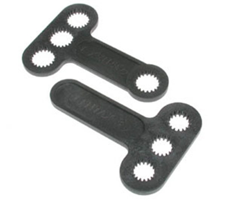

ci sono anche le chiavi apposta per svitare i pignoni..
4wheelpassion non è in linea   Rispondi quotando
