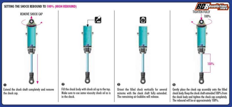

provo a spiegarti cosè il rebound,quando carichi con l'olio l'ammortizzatore se riesci a far uscire bene le bolle d'aria prima di chiuderlo otterai un risultato alla pressione dello stelo molto simile a una molla non arriva neanche a pacco e quando lo rilasci lo stelo torna alla massima estensione senza neanche avere montato la molla!il problema mio è che non mi vengono mai uguali e alla fine per portarli simili riesco a tenere un rebound del 30% ti posto un video così ti rendi conto:
YouTube - Camera di decompressione per ammortizzatori RC By Dekra
con un buon rebound piu la tua molla di sicuro non limi il telaio!

Originariamente inviata da stefano 656 Visualizza il messaggio
aspetta....
il compito dell'olio è di frenare l'ammortizzatore in rilascio.....
se tu gli fai fare effetto molla, non hai fatto niente....gia c'è la molla che fa quel lavoro.....
il tizio del video non so chi sia, ma credo non abbia capito appieno cos'è il rebound...oppure non l'avrò capito io.....
