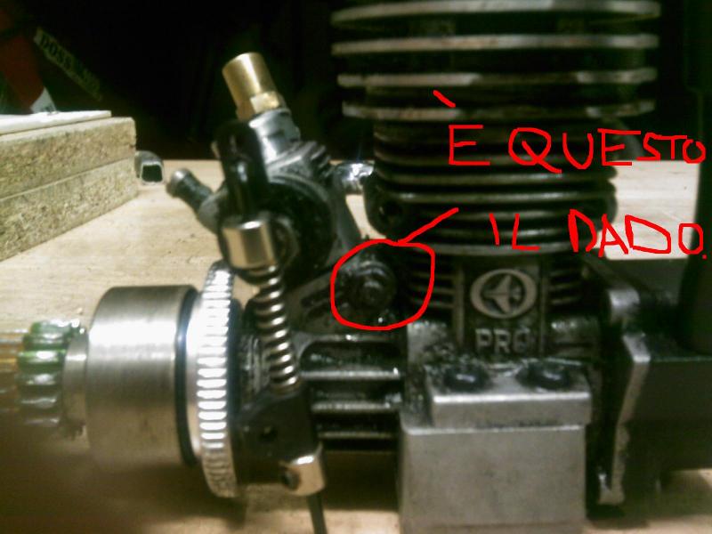

Ho trovato questa foto su internet:
La vite del minimo è quella inclinata, sopra volano e campana della frizione. Di solito è nascostadal filtro dell'aria.
Togli la vite che tiene ferma la squadretta del gas sul servo, togli il filto dell'aria e chiudi il carburatore. Regola la vite in modo che rimanga aperto di 1 mm. Riposiziona la squadretta in modo che il carburatore sia chiuso e che il freno non sia tirato. Regola il freno (se è tirato o lontano), fissa la squadretta e poi rimetti il filtro.
L'airbox ti serve per attenuare parzialmente il rumore della RC. Di solito si usa soprattutto nell'off road con la pioggia. Come per le auto vere. Ora hai su un filtro "simil a cono", mentre con l'airbox hai il filtro normale, chiuso in una scatola di plastica che pesca aria da un buco
