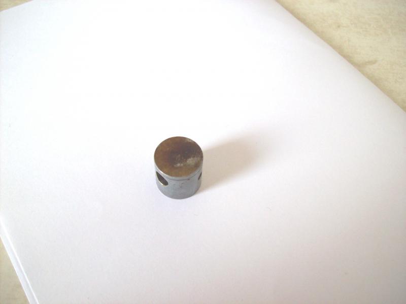

Il primo tratto di filamento, proprio quello rettilineo ho notato che e' un po' scuro mentre da quando inizia a curvare per fare la spirale in poi e' color grigio come una candela nuova...il cielo del pistone sembra piu' un color rame :confused:ti sembra ok?

per il pezzettino di filamento un po scuro non mi prepccuperei più di tanto, potrebbe essere il sintomo di una carburazione leggermente grassa (se è da molto che non la sostituisci puoi sempre cambiarla). Figurati che qualche giorno fa lessi un articolo sulle candele glow plug in cui si diceva che sarebbe meglio sostituile ogni 6-10 ore di funzionamento onde prevenire la rottura del filamento e altre problematiche. Riguardo la colorazione rame del pistone di cui tu parli sicuramente è il classico color nocciola e direi che è ok. Ovviamente in mancanza di foto mi baso su quello che hai scritto tu.
4wheelpassion 18-09-09 01:07 PM
Allegato 59748
4wheelpassion 18-09-09 01:11 PM
Originariamente inviata da anspeed (Messaggio 633849)
Ho messo la foto del pistone che avevo sulla fazer sul quale avevo fatto circa10/15 litri...
