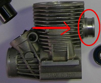

Isaac (04-07-2007 07:48 p.m.):
In pratica devo metterlo sullo sfiato del carter? ma non si puo fare!
come nò?? si mette lì
Vecchio 04-07-07, 08:35 PM   #10
Registrato dal: May 2007
Messaggi: 372
isaac è un newbie...
predefinito Re:Guarnizione collettore
Allora
1 - non mi compro una marmitta intera solo per la guarnizione (da sola non la vendono)
2 - il mio collettore è piatto... in quel caso si che era facile...
3 - ci sono riuscito lo stesso avvolgendo il Teflon attorno alle viti del collettore... cioè, non su ogni vite, ma da una all'altra per circondare tutta l'uscita del motore...
Conclusione - domani vediamo se funziona perchè le pile del telecomando sono scariche XD
isaac non è in linea   Rispondi quotando
