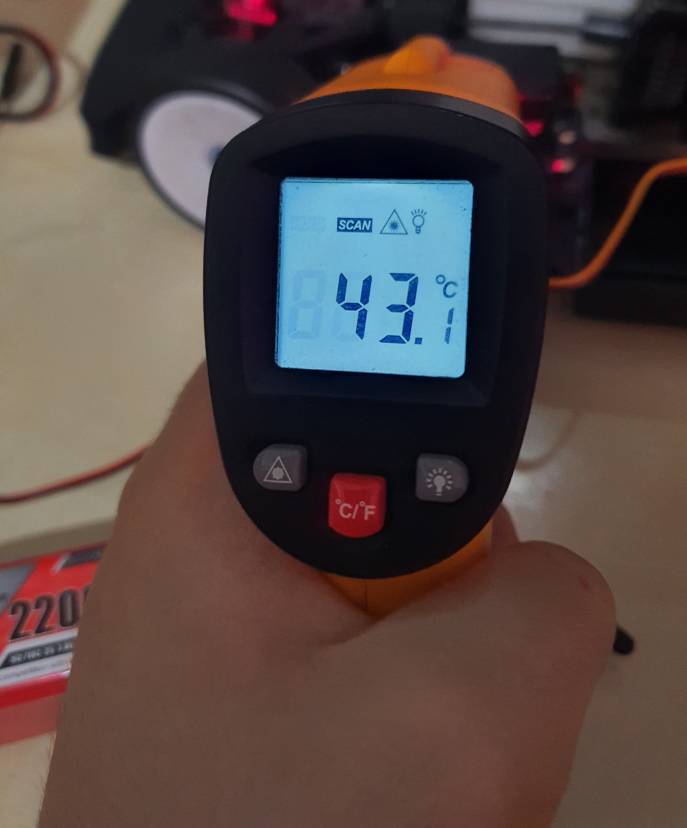

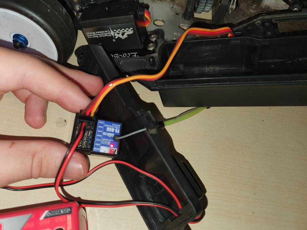

Ciao a tutti come avete potuto leggere dal titolo mi si è bruciato un servocomando che sarebbe quello che uso per il gas/freno, il servocomando in questione è un Jx CLS6322HV EcoBoost (ne ho comprati due di cui uno per lo sterzo e uno per il gas/freno) tuttavia provando è facendo dei test ai servocomandi a macchina ferma muovendoli in continuazione si alzano tanto di temperatura ma veramente tanto dai 42 a 48 gradi (e oltre), e infatti il servocomando gas/freno si è bruciato davanti i miei occhi con il fumo che gli usciva da tutti I lati. L'alimentazione che gli stavo dando è di una lipo nuova da 7,4V ovviamente il tipo di servocomandi che ho accettano entrambi solo alimentazione da 7,4V, quindi non mi spiego come si è potuto bruciare può essere per via delle temperature di esercizio troppo alte ? Oppure per le regolazioni eccessive del trasmettitore? Ovviamente aspetto le vostre risposte anche dai più esperti ciao. Servocomando Bruciato-20240717_215519.jpgServocomando Bruciato-20240717_214537.jpgServocomando Bruciato-20240717_214558.jpgServocomando Bruciato-20240717_214552.jpg

Guarda ho ricontrollato tutto e fatto tutto quello che hai detto ma non c'è stata nessuna differenza ho notato solamente che quando facevo il test con la lipo i servi incominciavano a riscaldare però con la ni mh diventano freddi senza riscaldarsi minimamente.

Incomincio a sospettare una cosa che non penso sia la lipo il problema perchè è nuova poi i servocomandi sono progettati per essere alimentati da 6 o 7,4v da ni mh oppure lipo quindi che si è bruciato uno e l'altro che è messo nello sterzo che funziona ma si scalda parecchio mi viene il dubbio che sia per via del motore coreless e hardware del servo che sono scarsi. Può essere anche lipo difettosa ? (Non penso)
